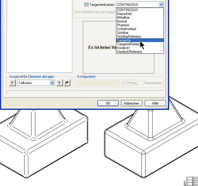

erstellt am: 03. Aug. 2006 16:37    Editieren oder löschen Sie diesen Beitrag!  <-- editieren / zitieren -->   Antwort mit Zitat in Fett Antwort mit kursivem Zitat    Unities abgeben: 1 Unity (wenig hilfreich, aber dennoch)2 Unities3 Unities4 Unities5 Unities6 Unities7 Unities8 Unities9 Unities10 Unities
schlechtsichtbareRadien.pdf
Aloha miteinander!
Oh Mann, bitte nicht die Norm vorschützen, das ist daneben....
Was ich meine, ist angehängt, bei dem Teil sind die Radienübergänge zum Beispiel murks, in der Branche Formenbau will man sehen, wohin es geht.... Bitte nicht wundern über die komische Ausrichtung, nicht Ami-Projektion, ist nur ein Ausschnitt....
Es geht einfach um's genaue Erkennen der Flächenverläufe wenn man
mit Formenbau zu tun hat und z.B. Kerne und Schieber und so die Trennung im Gespräch am Papier definieren will. Da blamiert man sich
mit dieser Darstellung   Jeder, der ein anderes CAD hat guckt einen an, als wär man vom Mond......

moin
wie wärs wenn du in den ansichtseigenschaften von tangente ("Lichtkanten") auf continuous ("dünne Linien") umstellst ??
gugst du bild
gruß snap on

Aloha snap on!
Das Bild im Hintergrund zeigt den Unterschied perfekt, genau so soll's sein. Nur.... bei mir ist in den Ansichten bereits Tangente
definiert  Wat nu???

Tja, Wat nu??
1. Keine Umlaute in Anhängen für Leute mit I.E.
2. Format-Formatvorlage und die Formatvorlage Tangente bearbeiten.
3. Wenn's für neue Zeichungen immer so sein soll, dann die Formatvorlage in der Normal.dft ändern.

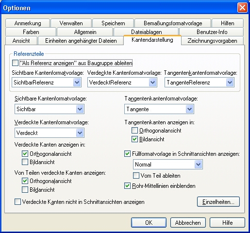

erstellt am: 04. Aug. 2006 09:55    Editieren oder löschen Sie diesen Beitrag!  <-- editieren / zitieren -->   Antwort mit Zitat in Fett Antwort mit kursivem Zitat    Unities abgeben: 1 Unity (wenig hilfreich, aber dennoch)2 Unities3 Unities4 Unities5 Unities6 Unities7 Unities8 Unities9 Unities10 Unities
Aloha Arne!
Sorry, hab den Bock mit dem Umlaut "sofort" geändert, warst nur etwas zuu schnell   Wie Du jetzt vielleicht sehen kannst, das sind die Optionen, nicht die Eigenschaften der Ansicht.
Eine Anisicht hat anscheinend eine "Startvorlage" aber die gilt ja für die Bemaßung, deren Linien, Farben,.... nicht für die Liniendarstellung der Ansicht selbst. Noch immer

Zwei Möglichkeiten:
A. Du änderst die Formatvorlage "Tangente".
B. Du erstellst eine Formatvorlage "MeineTangente"  und weist diese zu.
Die Einstellungen in Extras-Optionen gelten für neue Ansichten und werden soweit ich das entsinne. vorhandene Ansichten nicht beeinflussen.

Aloha Arne!
Das war genau das! Die Formatvorlagen für die Linien, enstprechend in allen Template-Dateien.... Dort stand dieses elendige "end gap". Vielen Dank!
