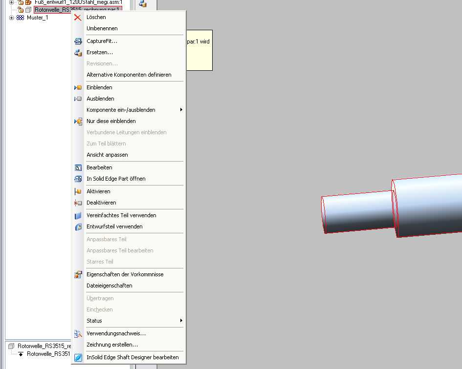

Moin,Moin,
gibt es in den unendlichen CAD.de welten jemand der die ER benutzt? Ich habe mal eine Welle generiert. Wenn ich diese nachträglich bearbeiten will, habe ich für ca. 10sec zugriff auf die Maske. Dann verschwindet das Fenster und jeder SE Mausklick wird mit einem Ton beantwortet. Es hilft nur beenden von SE mittels Taskmanager
Hat da jemand eine Idee? Da wir keinen Wartungsvertrag mehr haben bleibt mir nur CAD.de
Vielen Dank + Gruß

Hast Du das Problem nur auf einem Rechner?
Wie gelingt es dir denn die Welle nach zu bearbeiten? Ich kann die Welle einmal berechnen und dann erstellen. Dann kann ich diese bearbeiten und nur auf die Formelemente zugreifen, als hätte ich das Teil selbst erzeugt.

Hallo Lars,
ich habs bisher nur auf eimen Rechner probiert.
Ja, Du kannst wieder auf den Generator zugreifen. Guckst Du Bild.
Der Wellengenerator geht dann wieder kurz auf, und dann siehe oben.
Jörg

erstellt am: 03. Aug. 2006 12:34    Editieren oder löschen Sie diesen Beitrag!  <-- editieren / zitieren -->   Antwort mit Zitat in Fett Antwort mit kursivem Zitat    Unities abgeben: 1 Unity (wenig hilfreich, aber dennoch)2 Unities3 Unities4 Unities5 Unities6 Unities7 Unities8 Unities9 Unities10 Unities Nur für Jörg Duggen 10 Unities + Antwort hilfreich
Also den Button gibt es bei mir nicht. Und ich muß gestehen, diesen habe ich auch noch nie gesehen. Kann es sein, das Du noch zusätzliche Software auf Deinem Rechner? Den Button würde ich vom aussehen her Cadenas zu ordnen.

Hallo Lars,
nein, ich habe habe keine Zusatzsw auf dem Rechner. Der Eintrag erscheint auch nur bei Teilen die mit ER erzeugt worden sind, und nur im ASM.

Jörg,
jetzt habe ich diesen Button auch. Ich mußte mir über Anpassen --> Symbolleisten --> Engineering referenz  erst das Icon auf die Oberfläche ziehen. Jetzt darf ich auch über das Kontextmenü diese Änderungen machen. Wieder was gelernt.
Aber ich muß dich enttäuschen. Ich habe kein Problem damit. Ich kann in der Maske ändern. Ich habe absichtlich an jedem Wellenelement etwas geändert, anschließend "Berechnen" und "Aktualisieren" geklickt. Ich kann kein Problem feststellen.
Sorry

Hallo Lars,
danke für Deine Antworten. Schön zu hören das es bei Dir klappt. Ich "fürchte" dann liegt es an einem Grafiktreiberproblem. Da werde ich wohl mal probieren müssen.

Hallo Jörg,
kan es sein das der Dialog verschwindet wenn Du mit der Maus auf irgendetwas im 3D Fenster triffst was dadurch "gehighlightet" wird.
Abhilfe wäre dann mit der Maus einen kleinen Umweg fahren.

Moin,Moin,
danke für die weiteren Tipps. Ich habe den Wellengenerator auf meinem privaten Notebook probiert. Da gabs keine Probleme trotz preiswertester Hardware.
Ein Test auf einem baugleichen PC mit anderem Grafiktreiber ( 77.18 anstelle 81.67) zeigte das gleiche Verhalten.
@markus: auch wenn ich die Maus nicht mehr bewege verschwindet das Fenster nach 2-10sec.
@modeng: Min/max oder oberer Fensterrahmen gehen nicht, SE gibt Warnton aus.
Ich werde weiterprobieren. weitere Tips sind jederzeit willkommen. ( Ich hab noch 3000 U´s zum verteilen)
