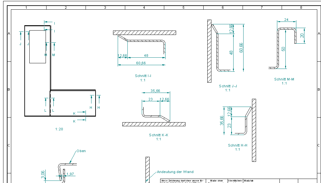

Hallo, ich habe mal etwas gelesen das man die Pfeile eines Schnitt's Verschieben kann.
Allderdings ohne ihn breiter zu machen.
Geht das ?
Gruss Nicole

Das macht mein Prob wohl deutlicher (Bild)
Ich möchte die Pfeile weiter auseinander machen, ohne den schnitt breiter zu machen.

Hallo Nicole32,
wenn ich das richtig verstanden habe, dann soll die Linie die nach dem Pfeil weitergeführt wird kleiner oder 0 sein.
Dies erreicht man, wenn man unter den Eigenschaften des Schnittverlaufs die Formatvorlage nur verstärkte Ecken anklickt.
Den Wert Abstandspfeil auf z.B. 0 setzen, dann schaut keine Linie über den Pfeil.
Markus Tatzel

Ich glaube eher, das sie die Pfeile weiter auseinander haben möchte ohne das es auswirkung auf die Schnittansicht hat

Ich möchte, das die Pfeile bei Schnitt BB weiter auseinander sind.
Weil die Buchstaben sich überschneiden.

Schnittpfeile zu verschieben ohne das die Schnittlinie mitgeht funktioniert nicht.
Einfach die Buchstaben anklicken, linke Maustaste gedrückt halten und weiter wegziehen.

falls der Grund ist, dass bei einem breiteren Schnitt auch dahinter
liegende Teile 'mit ins Bild kommen' und dies nicht erwunscht ist
dann kann man die Option 'nur Schnitt' aktivieren. Dies geht nur
beim Plazieren es Schnitts.

Moin Nicole,
Du hast verschiedene Möglichkeiten:
1. Pfeile kürzer machen. Das ist ein wenig fummelig, weil man den Ziehpunkt am Pfeil nicht so einfach findet (ich glaube, der ist am Ende der Linie)
2. Buchstaben verschieben (klicken und ziehen auf Buchstaben)
3. Wie schon von Dragonbeat gesagt, Schnitt bearbeiten und die Enden der Schnittlinie verschieben. Dort werden nämlich die Pfeile angehängt. Falls die Schnittansicht dann zu breit ist, einfach mit den Ziehpunkten an der Ansicht beschneiden.

Jo Danke Modeng auch ein guter Tip, werde ich sicher auch noch brauchen.
Allderings hat es einen anderen Hintergund:
Ich muss die Biegekonturen für den Werker Darstellen und wolle alle Details auf ein Blatt bringen.
Wenn ich den Maßstab 1:1 nehme und den schnitt 3mm lang mache kann man alles sehen, aber die Schnittpfeile sind zuweit zusammen.
Wenn ich den Schnitt 20mm lang mache sieht man zuviel und das Detail ist zu groß. (zuviel Info, die man nicht braucht)
Siehe Bild
Gruss Nicole

... da hilft dann m.Hanke Nr.: 3 --> Ansicht verkleinern ;-)

Jo hat funktioniert Danke
Auf die einfachsten sachen kommt man manchmal nicht
Nicole
Edit: das ergebniss, ich bin begeistert Dankeeeeeeeee

Und Danke modeng's Tip noch ein bissl übersichtlicher (bild)
modeng: 'Option 'nur Schnitt' aktivieren. Dies geht nur
beim Plazieren es Schnitts.'
