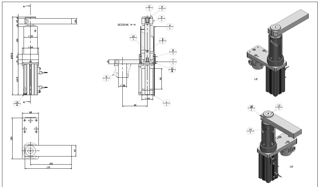

Hallo, wer kann mir helfen?
Ich will einen Schwenkspanner konstruieren, wie im Anhang >>Schwenkspanner.JPG<< zu sehen ist.
Die Platte wird durch einen Stift (d=10mm) geschwenkt indem dieser beim Ausfahren des Pneumatikzylinders der "CAM" folgt.
Ich bei den ersten 50mm des ausfahrenden Zylinders (Weg=125mm) linear und senkrecht. Anschliessend soll erüber den Weg von 75mm eine 180° Drehung machen. (Siehe Anhang >>Schwenkspanner.zip<< ).
Ich habe es nicht geschafft die lineare Bewegung (Siehe Gerader Ausschnitt im Part) über  einem kontinuierlich steigenden Ausschnitt mit der um 180° gedrehten und 75mm höher liegenden Endposition (10mm Bohrung oben) zu verbinden !
Ich hoffe ich habe mich halbwegs klar ausgedrückt.
Danke im voraus für eure Antworten.

Fuehrung_2_V18.zip
so ungefaehr muesste es gehen -- quick and dirty ;-)
Alle feature sind unterdrueckt. Der 'Ausschnitt senkrecht zur Kurve'
hat einen Nachteil: mit zunehmender Tiefe laufen die seitenwaende
immer mehr zusammen. Was anderes fiel mir auf die Schnelle nicht ein
Nachtrag:
leicht verbesserte Version mit Swept Cutout statt senkr. Ausschnitt
.stp (AP214)und x-t/17  Datei ist mit dabei

Sorry, habe vergessen zu erwähnen dass ich mit V17 arbeite!
