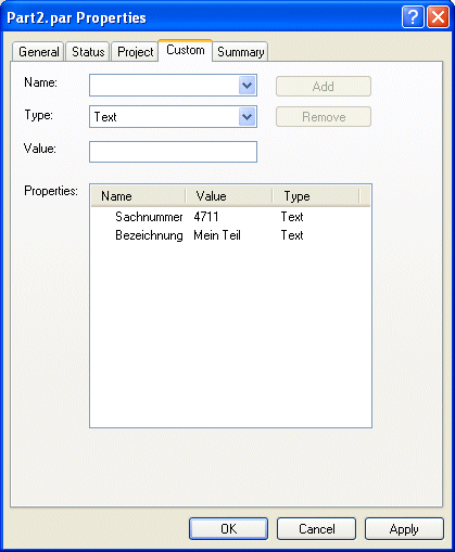

    ich habe mir heute den advanced Explorer installiert.
    Bei der auswahl der Spalten Anhand der Dateieigenschaften von SE, kam mir das Pulldownmenü etwas klein vor.
    Sind das alle Dateieigenschaften die aus eine psm herausgelesen werden können und zur Verwendung im Explorer zur Verfügung stehen?
    Gruß Mike

    erstellt am: 20. Jul. 2006 13:24    Editieren oder löschen Sie diesen Beitrag!  <-- editieren / zitieren -->   Antwort mit Zitat in Fett Antwort mit kursivem Zitat    Unities abgeben: 1 Unity (wenig hilfreich, aber dennoch)2 Unities3 Unities4 Unities5 Unities6 Unities7 Unities8 Unities9 Unities10 Unities Nur für push357 10 Unities + Antwort hilfreich
    Hallo Mike,
    für die Darstellung der Dateieigenschaften im Explorer werden nur die Dateieigenschaften und nicht die Project oder Status Information verwendet.

    erstellt am: 20. Jul. 2006 13:32    Editieren oder löschen Sie diesen Beitrag!  <-- editieren / zitieren -->   Antwort mit Zitat in Fett Antwort mit kursivem Zitat    Unities abgeben: 1 Unity (wenig hilfreich, aber dennoch)2 Unities3 Unities4 Unities5 Unities6 Unities7 Unities8 Unities9 Unities10 Unities Nur für push357 10 Unities + Antwort hilfreich
    hm, das ist schade. So könnte ich als Dateinamen immer die Artikelnummer verwenden, würde aber zugleich die Teilebezeichnung in der anderen Spalte sehen und in der nächsten die Bezeichnung des verwendeten Materials.
    Von Arne Peters weiss ich, das er mal ein Tool programmiert hat mit dem man sich in der Edgebar der Baugruppe auf Kopfdruck bestimme eigenschaften für alle Teile anzeigen lassen konnte. Ob Artikelnummer oder Material oder Teilebezeichnung.
    Das beides zusammen,wäre schon nicht schlecht

    erstellt am: 20. Jul. 2006 13:48    Editieren oder löschen Sie diesen Beitrag!  <-- editieren / zitieren -->   Antwort mit Zitat in Fett Antwort mit kursivem Zitat    Unities abgeben: 1 Unity (wenig hilfreich, aber dennoch)2 Unities3 Unities4 Unities5 Unities6 Unities7 Unities8 Unities9 Unities10 Unities Nur für push357 10 Unities + Antwort hilfreich
    die Besonderheit an unserem Tool ist, dass die Dateieigenschaften ohne SolidEdge gelesen werden können und das für jegliche Dateitypen (z.B. Office , SolidWorks usw.) mit Dateieigenschaft.
    Wir haben uns auch Gedanken darüber gemacht wie mann diese spezifischen Daten von SolidEdge lesen könnte ohne unser Programm auf ein einzelnes System zu beschränken.
    Als Lösung könnte ich mir eine Addin Schnittstelle vorstellen.
