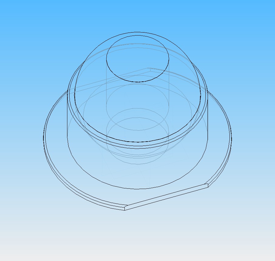

So Hallo Zusammen,
jetzt brauche ich wirklich mal ein Profi im MAschinenbau...
Ich habe eine drehbare Schlauchaufnahme erdacht(siehe Bild).
Um nun Material zu sparen will ich das die Kugel in die Halterung einrastet.
Zum Einrasten muss ich ja etwas über dem "Äquator" schneiden.
Wer kann mir sagen ob es dafür eine Berechnungvorschrift gibt?
Gruß Carsten

Servus Carsten,
für Kunststoffe gibt es unter http://www.plasticsportal.net/wa/~de_DE unter dem Punkt Berechnungsprogramme ein Progi namens SNAPS mit dem solche Schnappverbindungen ausgelegt werden können.
Jürgen

Tach Jürgen,
ich danke dir war GENAU das was ich gesucht habe...
Gruß Carsten
