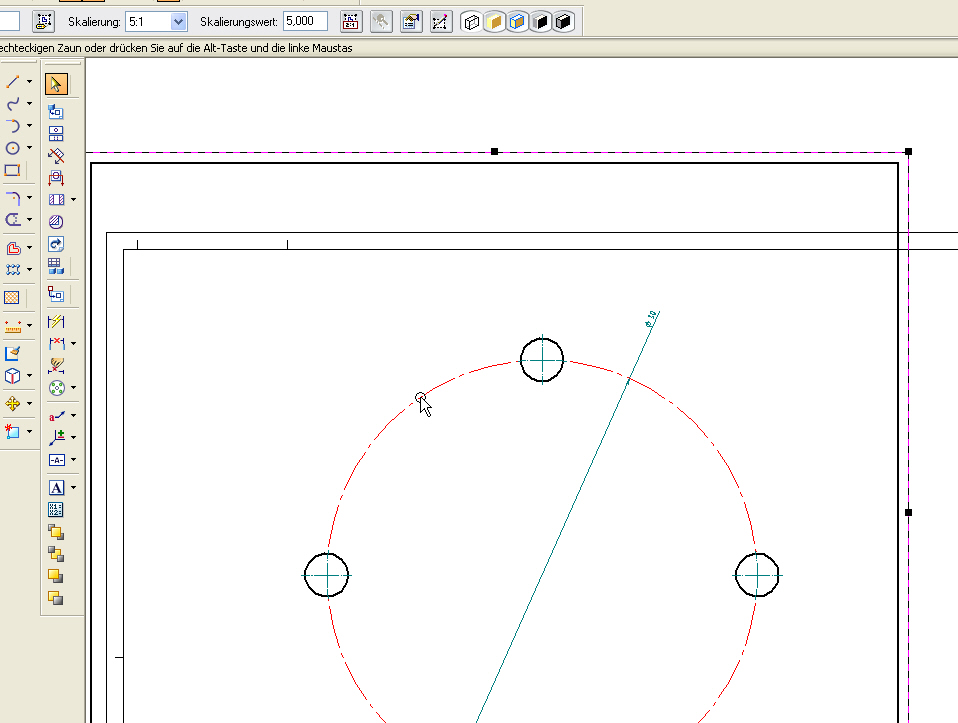

siehe bilder
der teilkreis ist nicht in ansicht gezeichnet und wird in unterschiedlichen maßstäben richtig bemaßt !!
was soll jetzt das problem sein???

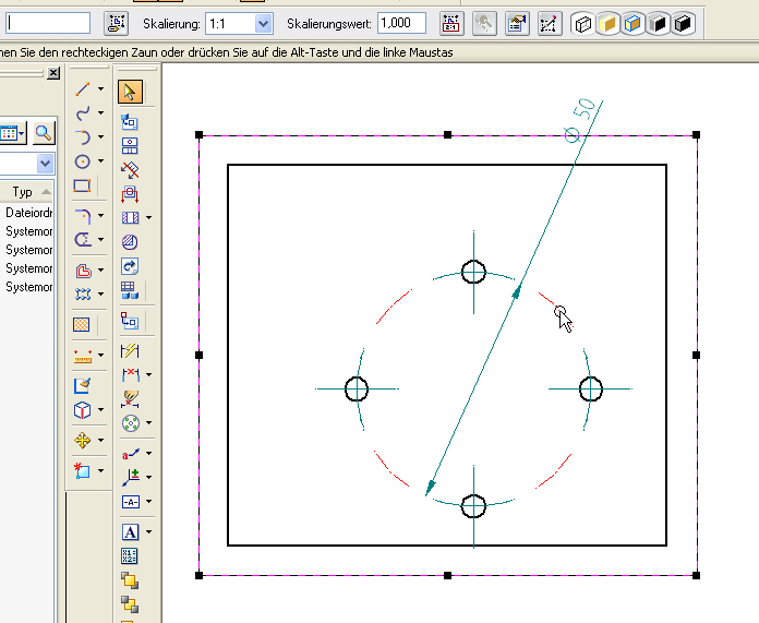

Ich habe ein Bauteil genommen und im Draft den Teilkreis eingezeichnet. Und zwar NICHT in Ansicht zeichnen. Dann hab ich den TK bemaßt und den Maßstab geändert. Da hat das Maß aber jedesmal gestimmt.

Ich bemaße mit dem TK- Werkzeug. (Siehe Bild) Auch auf die Gefahr, dass es da hei und da mal den TK abhängen könnte.

ok, ich hab den teilkreis nicht gezeichnet
ich hab den befehl TEILKREIS verwendet
mein fehler

@ modeng
du hast recht, alles was auf dem arbeitsblatt gezeichnet wird ist 1:1
@UR2006 das ist kein fehler
mit dem befehl teilkreis passt es doch
@UR2006 das ist auch kein fehler
also haben wir beide recht, was natürlich auch kein fehler ist

erstellt am: 14. Jul. 2006 14:02    Editieren oder löschen Sie diesen Beitrag!  <-- editieren / zitieren -->   Antwort mit Zitat in Fett Antwort mit kursivem Zitat    Unities abgeben: 1 Unity (wenig hilfreich, aber dennoch)2 Unities3 Unities4 Unities5 Unities6 Unities7 Unities8 Unities9 Unities10 Unities Nur für Muerre 10 Unities + Antwort hilfreich
@snap-on,
jau, damit geht's, wie man sieht nie gebraucht daher uebersehen, das
es damit ja auch geht. Ich zeichne den TK gleich im Part mit und
und daher hatte ich da eigentlich nie ein Problem. Ansonsten
habe ich so etwas immer in 'in Ansicht zeichnen' gemalt -- auch
kein Problem ;-))

modeng
Beiträge: 7061
Registriert: 10.12.2003
erstellt am: 14. Jul. 2006 22:05    Editieren oder löschen Sie diesen Beitrag!  <-- editieren / zitieren -->   Antwort mit Zitat in Fett Antwort mit kursivem Zitat    Unities abgeben: 1 Unity (wenig hilfreich, aber dennoch)2 Unities3 Unities4 Unities5 Unities6 Unities7 Unities8 Unities9 Unities10 Unities Nur für Muerre 10 Unities + Antwort hilfreich
@Bernd,
TK in Ansicht zeichnen "einmalen" und dann in der normalen Ansicht bemaßen ...
ja, aber Du bist etwas spaet dran, denn das hatten wir schon durch,
und ohne dieses geht es mit der Funktion 'Teilkreis' (siehe oben
Beitraege Snap-on/Muerre mit Bild !) ;-)
Klaus
