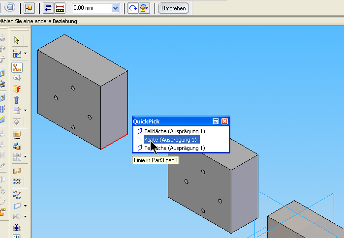

Hallo Zusammen,
ich habe das Problem, dass ich zwei Blechteile erstellt (siehe Ahang) habe und sie nun gern im Assembly verbinden will.
Aber in der Komponentenmontage reagiert einfach keine Beziehung auf die Kanten.
Hat jemand eine Idee, Danke Carsten

Hallo soulfly!
Kannst Du mal die Blechteile / das ASM zippen und posten?

Hallo Carsten,
mit dem Bild können wir nicht probieren ... es solte schon ein ASM und zwei PRTs sein ... zumoindest nach deinem Bild ... denk dran, das du die PRTs einschließen mußt, das ASM allein reicht nicht

BTWBy the way (So nebenbei bemerkt): die Laengskanten der Teile werden kaum zu benutzen sein, da
diese, soweit ich das erkennen kann, geschraenkt sind. Waere
wahrscheinlich am Besten per Ref-Ebenen zusammen bauen oder per
KO-System

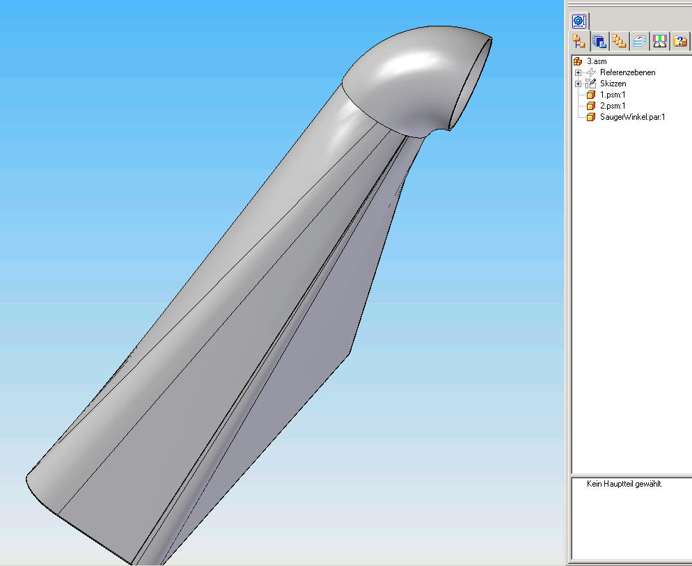

3.ZIP
Was hälst du davon ?
Habe die Skizze zum zum Einpassen benutzt, die auch zur Konstruktion diente.
Gruss Nicole

Wenn ich das richtig verstanden habe, hast du also einfach die Skizzen eingeblendet und die dann fixiert?

Sauger.zip
Wieso machst du es nicht so?
Ich würde die beiden Teile zwar auch
über die Ebenen einbauen, jedoch geht
es auch mit den Flächen der Teile wenn
diese eben sind wie im Beispiel gezeigt.
Außerdem kannst du so auch deine Bleche abwickeln.

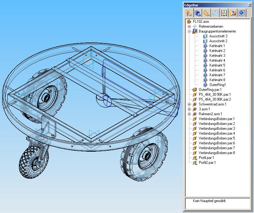

jetzt habe ich mal noch eine prinzipielle Frage. Wie muss ich denn vorgehen um alle Teile in eine feste Beziehung zu stetzten? Egal wie viele Verbindungen ich mache ich bekomme trotzdem immer die Meldung das noch beziehungen fehlen.
Muss ich alle Freiheitsgrade einschränken? Wie geht man im allg vor?

da können zwei Ursachen vorliegen:
1. ein Bauteil wird an einem anderen Bauteil
  befestigt was ebenfalls nicht vollständig fixiert wurde.
  ==>zuerst das andere Teil richtig einbauen.
2. Alle sechs Freiheitsgrade müssen berücksichtigt werden.
  Dann ist ein Teil erst fix.
  ==>Eventuell mal mit "Teil verschieben"
      prüfen in welcher richtugn oder um welche Achse das Teil denn
      bewegt werden kann.

Also ich habe eine Ebene erstellt (400mm Abstand)
Dann die beieden Skizzen gezeichnet und sie geteilt (Abstand 0,5mm) damit ich 2 Teile habe.
Dann Speichern unter Teil 1, SPeichern unter Teil 2 (Jeweils mit einer Übergangs dingsbums  )
Dann asm , Paralele Ebene 400mm, die Skizzen aus den psm (Profil bearbeiten strg+a alles Makieren strg+c kopieren dann als skizze strg+v im asm eingefügt)
Dann die beiden Teile eingefügt und mit FlashFix nur die beiden geraden unten und den Kreis oben mit der Skizze aus den Teilen (sind ja Identisch, somit passt es 100%) 'verbunden'.
Hoffe ist nich allzu wirr erklärt
Gruss Nicole

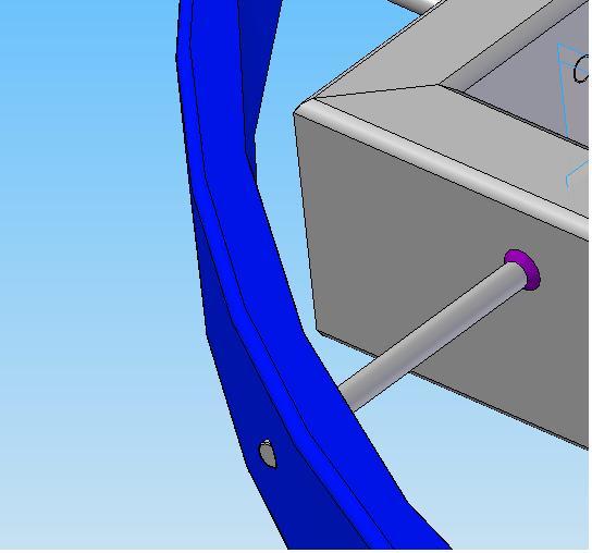

Ich habe mal ein einfaches Beispiel drangehangen wo ich denke es sitzt eig fest aber SE ist da anderer Meinung(und das zu recht, wie ich vermute).
Zum Thema gelernt. Ich bin studierter Elektrotechniker und arbeite mich auch gerade seit 4 Wochen in diese Materie ein
Da ist dieses Forum hier wirklich Gold wert. Ein großes danke nochmal an alle...

was schrieb CadKD:
nun und der Bolzen kann sich noch drehen, denke ich. Daher ist
noch ein Freiheitsgrad vorhanden.

@modeng: Ja das ihabe ich auch erkannt. Nur leider weiß ich nicht wie ich die fixieren kann...

erstellt am: 07. Jul. 2006 20:06    Editieren oder löschen Sie diesen Beitrag!  <-- editieren / zitieren -->   Antwort mit Zitat in Fett Antwort mit kursivem Zitat    Unities abgeben: 1 Unity (wenig hilfreich, aber dennoch)2 Unities3 Unities4 Unities5 Unities6 Unities7 Unities8 Unities9 Unities10 Unities Nur für soulfly 10 Unities + Antwort hilfreich
Teil und entsprechende Beziehung auswaehlen (EdgeBar) und dann oben

Original erstellt von soulfly:
Hallo Nicole,
nach dem dritten mal lesen habe ich es dann vertsanden     [QUOTE]Hoffe ist nich allzu wirr erklärt
[Diese Nachricht wurde von soulfly am 07. Jul. 2006 editiert.][/QUOTE]
Hast leider 1 Datei vergessen
VierkanntRohr100_40_900.asm
Gruss Nicole
Hallo Zusammen,

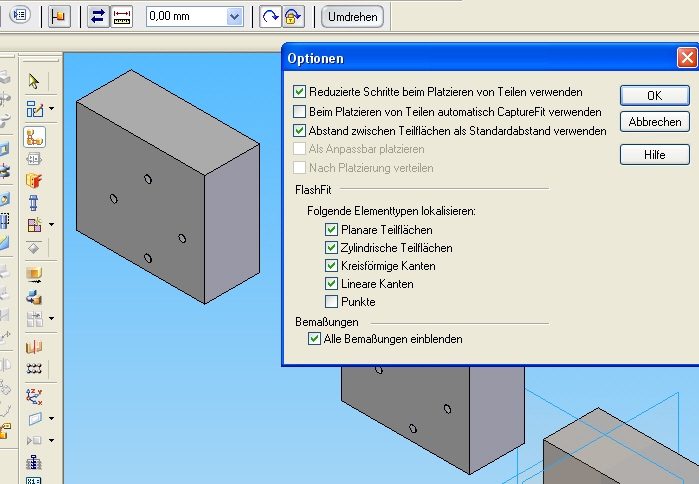

nun nochmal zur eigentlichen frage
gugst du bild optionen vom shit fit
