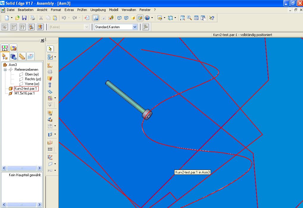

Also ich habe wie einige evtl. schon gelesen haben, eine Baugruppe, die ich definiert demontieren möchte und diese Schritte einzeln Speicher bzw. dokumentieren! Nun habe ich versucht eine Schraube über einen Bogen zu verschieben. Leider bekomme ich es nicht hin, diesen Bogen als Referenz aus zu wählen! Hat jemand einen Tip für mich? Oder kann mir sagen, wie ich diesen Bogen (in einer Skizze) auswählen kann?

Vielleicht gibts auch eine einfachere Möglichkeit hier meine Version, die mir so spontan einfällt:
Ich erzeuge ein Part mit einem Bogen, den ich mit einer Referenzebene senkrecht auf Kurve aufteile, so das ein definierter Punkt entsteht.
Auf diesem Punkt verbaue ich die Schraube mit der Punktbeziehung. Ändere ich nun die Position der Referenzebene, so wandert der Punkt der aufgeteilten abgeleiteten Kurve und damit dann auch die auf diesen Punkt verbaute Schraube.

Sorry, wenn ich das schlecht erklärt habe:
1. neues Part, Skizze mit Bogen.
2. davon abgeleitete Kurve
(oder gleich eine Eigenpunktkurve nehmen, dann fliegt die Schraube sogar im Raum)
3. Ebene senkrecht zu Kurve auf def. Position (kann man auch über Variable steuern, vielleicht sogar mit Excel je nach Bedarf)
4. abgeleitete Kurve nun mit Hilfe dieser Ebene teilen um diesen definierten Punkt zu erhalten.
Jetzt dieses Part mit der Schraube verbauen. Punktbeziehungen benutzen. Ausrichtung der Schraube ist abhängig von den Bedingungen, kann beliebig sein.
Der Punkt wandert abhängig von der Position der senkr. Ebene, elegant gesteuert über die Position und über eine Variable und schon fliegt Deine Schraube die Kurve entlang. Alles klar ?

Also ich habe das soweit verstanden! Habe nun eine Eigenkurve genommen, dazu die Referenzebene gelegt! Nur dann habe ich nicht verstanden, was mit teilen der Kurve gemeint ist! Weiter habe ich das Problem (wohl ein dummes), wenn ich dieses Part, wo nur die Skizze drin ist, einfüge, dass ich es nicht sehe, was mache ich da denn falsch? Stehe da echt auf der Leitung!
Ok ok, ich habe es nun geschnallt, wie ich die Kurve und die Referenzebene sehe! Aber irgendwie will meine Schraube nicht zu der Kurve gescheit referenziert werden! Wo ist nur mein Denkfehler?

Hier mal die Version als Bild mit einer Raumkurve.

Na da habe ich dann wieder neue Fragen!
Habe mal nen ScreenShot angehängt!
1. Wieso taucht Eigenkurve und Teilung bei mir in der Leiste rechts nicht auf? (Einstellungssache?)
2. Wie haut das mit der Variablen-Tabelle hin! Ich kann zwar die Werte ändern, aber es hat keine Auswirkungen! Bei anderen Baugruppen kein Problem! (Einstellungssache?)
Danke!
Karsten

Du bist in einer anderen Umgebung (ASM) ich mach das im Part und verbaue die Schraube mit einem Part, was ich verändere, das natürlich dann im Assembly.
Generell blendet man Symbolleisten ein/aus mit rechtem Mausklick auf die Symbole. Mit anpassen kann man sich dann auch neue Buttons reinholen oder eigene Symbolleisten erzeugen.

also ich habe nun eine Eigenkurve im part erstellt! Dort sogar nun die Einblendung, dass ich sie sehe! aber wie ist das nun mit der Platzierung der Schraube? Das versteh ich leider noch nicht! In einer asm kann ichs ja platzieren, habe dann aber nicht die definierte Lage an der Kurve entlang! Daher verstehe ich es so, dass ich die Schraube in der par verbaue! nur wie bekomme ich sie da auf den Punkt platziert? Oder muss ich die an dem Punkt neu erstellen?
Irgendwie stehe ich auf der Leitung!
