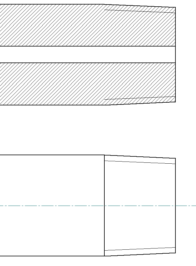

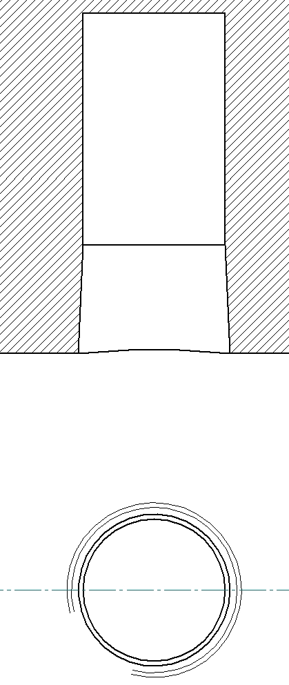

ich habe derzeit mit der V18 SP 5 zwei kleine Probleme.
1) Erstellung einer Gewindebohrung mit konischem Gewinde (NPT)
2) Zeichnungsableitung erstellt, mit Draufsicht auf Gewinde und schnitt durch Gewinde
3) Bei Draufsicht zeigt SE mir zwei 4/5-Kreise (Gewindedarstellung) an
4) Bei Schnittanischt wird keine Gewindedarstellung angezeigt
a) Erzeugung eines konischen Bolzengewindes mit der Gewindefunktion
b) Zeichnung erstellt, mit Ansicht "vorne" und Schnittansicht
c) Ansicht "vorne" OK, Schnittansicht ohne die dicke "Endlinie" der Gewindedarstellung.
Ich richte das System derzeit bei uns ein und gehe mal davon aus, dass sich irgendeine von mir getätigte Einstellung nicht mit den konischen Gewinden verträgt.  An einem nicht veränderten Zweitrechner mit V 17 klappt alles Prima wie gewünscht.
Kann mir jemand vielleicht einen guten Rat geben, wie ich zum gewünschten Ergebnis komme?
Tausend Dank!
Grüße,
burgmann

die doppelten 4/5 Kreise sind bekannt (v18), vielleicht um das
konische Gewinde besser vom normalen unterscheiden zu koennen ?
Schnittdarstellung ist bei mir OK (V18/SP5) aber, aktiviere mal
die 'Verdeckte Linien' anzeigen bei die Schnittdarstellung fuer
fuer das Aussengewinde. Beim Innengewinde hat das keinen Einfluss
gehabt (beispiel anbei)

Hi Modeng,
danke für den Tip mit den verdeckten Linien. So passt es. Mit dem Bohrungsgewinde habe ich aber immer noch ein Problem und zwar genau dann, wenn ich es von einer zylindrischen Fläche (Mantelfläche) aus einfüge. Werde das wohl mal dem Support melden müssen.

kleiner Nachtrag:
in der Version V18 muss fuer das Aussengewinde der Nominaldurchmesser
des Gewindes genommen werden. Im Beispiel 1/8-14NPT also 0.54in oder
13,716mm. Fuer ein Innengewinde gleicher Art entfaellt das 'vorbohren'
mit den Innenmass (0.467in oder 11,8618mm)
Fuer das Innengewinde wird dann im Schnitt nur die Aussenkontur angezeigt
die Masse werden aber korrekt dargestellt
