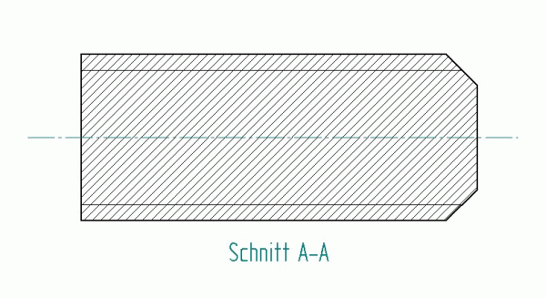

Ich habe seit kurzem ein banales Problem bei der Darstellung von Gewinden mit Fasen im Draft (Bild1).
Wenn ich nur eine Fase anbringe und das Gewinde von der Seite her "schiesse" an welcher sich die Fase befindet, klappt die Darstellung (Bild2).
Egal ob ich das Gewinde vor oder nach den 45° Fasen erstelle.
Dieses Verhalten beobachte ich auf allen drei Arbeitsplätzen und nicht nur beim Beispiel im Anhang.
Weiss jemand Rat?

Kann ich bestätigen, ist bei V17 genau so.
Gewinde von beiden Seiten zur Hälfte laufen lassen geht auch nicht, da dann in der Mitte eine Kante angezeigt wird...

Macht bitte beide einen Call beim Reseller auf.
Da es halbwegs reproduzierbar ist soll das behoben werden.

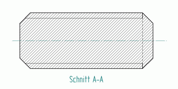

und so sieht's in V18/Sp5 aus (obere 2 Schnitte mit 2 Fasen)

Unglaublich!
Weiss jemand seit wann das so ist? Mit SP4 taucht dieser Fehler auch auf. Jedoch ist es mir nicht aufgefallen!?

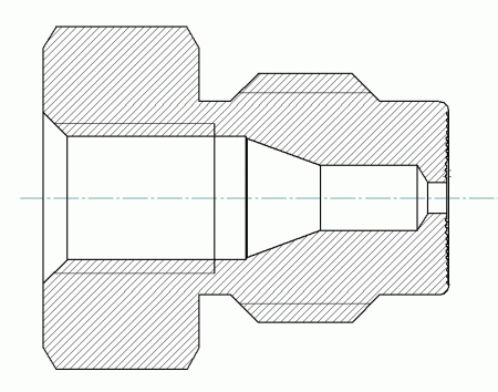

Genau das ist ja das Problem mit den Innenleben.
(Im Bild eine Darstellung, als SE die Gewinde noch schneiden konnte)
Hoffe eine Antwort des Reseller zu erhalten.
