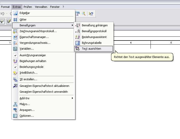

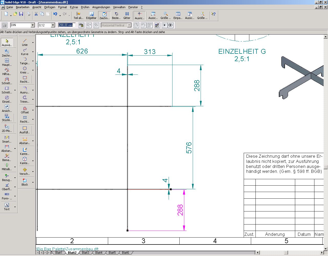

Hallo, gibt es eine möglichkeit Maße auf eine höhe zu bringen ?
Ohne das man eine Kettenbemaßung macht ?
siehe Bild
Gruss Nicole

geht mit dieser Funktion.

Vielen Dank.
Noch eine frage, der Befehl ist nur beim Anpassen zu finden und man muss ihn sich selber auf eine Symbolleiste ziehen ?

....oder so !
den kannst Du Dir auf eine Symbolleiste ziehen und das spart dann das
Aufrufen ueber --> Extras --> Bemassungen.
