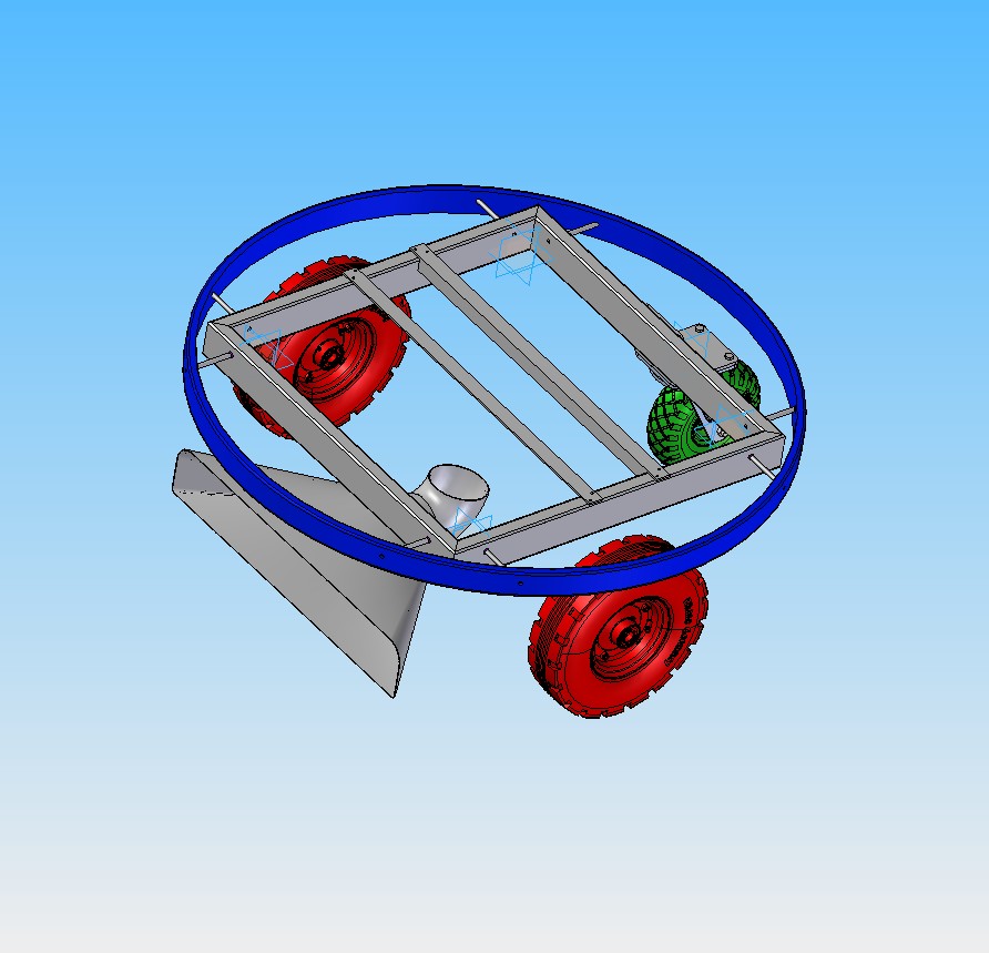

Hallo Zusammen,
ich habe das Problem das ich in einer Baugruppe einen Ring und ein rechteck in einander ausrichten muss. Ich komme da aber in der Komponenten montage nicht weiter. Kann das Bauteil zwar mit der hand hinschieben aber so ganz hundert pro ist schwer.
Danke im Voraus

eine Loesung:
-- Skizze im Kasten mit einer Diagonallinie
    z.B. Innenecke zu Innenecke
-- in der Asm jetzt Skizze fuer diesesTeil --> einblenden
-- dann mit 'Verbinden' Mittelpunkt der Linie mit Mittelpunkt
    des Rings

Hallo Soulfly!
Der Ring läßst sich nur über die Ebenen ausrichten.
(RM -> Komponenten ein/ausblenden -> Referenzebenen)das selbe beim Rechteck wiederholen.Anschließend über die Ebenen ausrichten.

Is ganz einfach
Referenzebenen Einblenden udn die zueinander ausrichten.
Solltest drauf geachtet haben, das du beide Teile in der Mitte der Ref. Ebenen gezeichnet hast.
Ansonsten verschiebe sie noch nachträglich.

@Aloisius,
das 'nur' wuerde ich mal in Frage stellen ...
