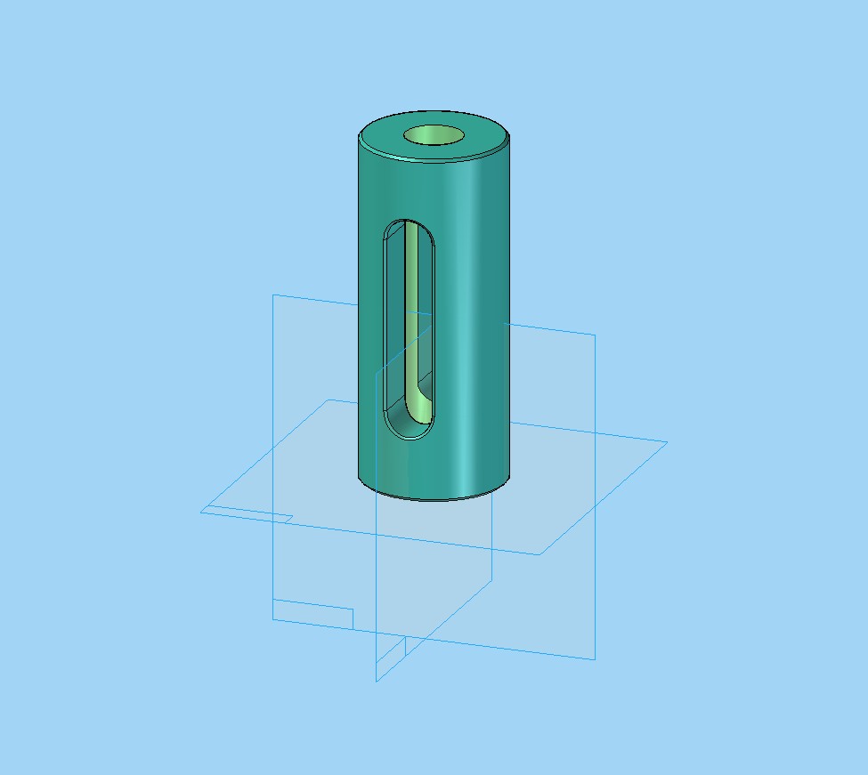

Liebe Community
Ich habe folgende Frage:
Wie kann man (sofern man es kann) ein Linksgewinde in Part erzeugen? Ich krieg nur Rechtsgewinde hin
Geht nicht?!? Gibts nicht!!

Hallo 3D-Gott,
an dem Bild kann man nicht erkennen ob es Links oder Rechtsgewinde ist. In der Zeichnung müsste das Gewinde mit LH gekennzeichnet sein. Einfach in der Holes oder IsoHoles, je nachdem was genutzt wird, das Gewinde welches man mit LH bezeichnen möchte noch einmal mit dem Zusatz LH eintragen.

Es ist ein Rechts-Gewinde
*Linksgewinde möcht*

Hallo 3D-Gott,
hatte ich doch geschrieben. Holes oder IsoHoles ändern. Die Bohrung ist mit dem SE Bohrbefehl erstellt worden und die greift auf die Holes.txt bzw. IsoHoles.txt je nach Einstellung zu. Das txt. File abändern, dann klappt´s.
