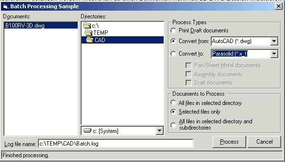

danke für die Hilfe. Nur das mit der SAT-Datei klappt irgendwie noch nicht. Wenn ich die Batchdatei starte, wird zwar eine DFT-Datei erzeugt, die natürlich sich auch öffnen lässt, nur das mit der SAT-Datei ist nicht ;-) (siehe Anlage). Wenn ich Euch richtig verstanden habe, soll die wohl in dem selben Verzeichnis erzeugt worden sein ??!!
Gruß Christian

joooo, das Problem meiner V17 (akademischen!) Version ist, dass ich nur in Parasolid, EMS, STL, Microstation und AutoCAD konvertieren kann. Die Erzeugung von SAT - Dateien stellt also das Problem da! Lieg das eventuell an meiner "bieeeellig" - Version?
Gruß Christian
P.S. Läuft das SE Batch.exe - Prg. autonom, oder benötigt es eventuell irgendwelche DLL´s?

das batch.exe macht nichts weiter als open .dwg  save .dft. Also genau
das was man im manuellen Modus auch macht. Dabei wird, sofern 3D enthalten,
eine .sat Datei erzeugt. Das Batch.exe wird .sat nicht konvertieren koennen
da es nicht weiss mit welcher Vorlage -- ist auch in modifizierten
Versionen nicht vorhanden
modeng

Auch wenn SAT aus dem DWG raus soll, muss DWG in DFT konvertiert werden. Die SAT-Files werden automatisch erzeugt.
Die DFT-Files können dann wieder gelöscht werden.
Direkt aus DWG in 3D-SE geht nicht.
Das wäre dann ein zweiter Anlauf. Erst beim Öffnen des SAT-Files wird PAR oder ASM als Vorlage gewählt.
Die Option ist aber im Batch nicht drin. Da müsste man ein wenig programmieren.

Genau das tut die akademische Version nicht. Das Einbinden vorhandener SAT-Files funktioniert, genauso klappt es mit dem DWG zu DFT. Nur erzeugt mir SE beim Umwandeln von DWG in DFT keine SAT-Files. Weder automatisch, noch wird es im Batch-Betrieb als Auswahl angeboten.

soweit so gut. Wenn Du das .dwg file per SE oeffnest gibt es einen
im Open Dialog einen Button Optionen., In dem sich oeffnenden Fenster sollte die Option
betreffend .sat files aktiviert sein.
Dennoch: kein 3D enthalten der in eine .sat geschrieben wurde, sorry.
Das Format ist jedenfalls:
AutoCAD 2000/2000i/2002 (oder LT, Map oder eine Desktop version)
Falls die Teile nur im 3D-Skizzenmodus erstellt wurden aber nicht
mit der Modellierfunktion im ACAD modelliert wurden sind keine Volumen(!)
enthalten und dann kommt auch nichts an 3D heraus.
V18/Sp5

Ich weiß es nicht ganz genau. Aber evtl. enthält Deiner nur Drahtmodelle. Die Beispiele hat mir mal ein Kunde mit MDTMechanical Desktop gemacht.Wie Du gesehen hast, sind da auch gar keine 2D-Daten drin. Allerdings würde es auch nicht stören, wenn das File 2D und Bodies enthielte.

Arne,
Original erstellt von Arne Peters:
OK, dass leuchtet ein. Also unterscheidet man bei ACAD-3D vermutlich zwischen reinen "Drahtmodellen" und tatsächlichen Volumenkörpern. Eine  schöne Fragen an einen ACAD-Wissenden
Christian

Original erstellt von Christian Hilgenfeldt:
Arne,
Christian
In der DWG sind tatsächlich keine Volumenkörper sondern nur Polygonennetze und 3D-Flächen. Also vergleichbar mit SE Konstruktionsflächen. Deshalb lässt sich auch beim import keine SAT erstellen (beim Export aus aus ACAD heraus übrigens auch nicht).
Das was man hätte exportieren können sind Volumenkörper.
