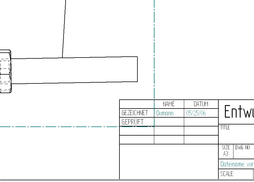

Hallo Leute,
kann man die Form des Fensters von Einzelheiten irgendwie beeinflussen?
Ich hab zu verdeutlichung mal ein bild angehangen, die einzelheit, das alle ist so wie ich es mir vorstelle, aber dadurch läuft mir die gestrichelte linie von der einzelheit durchs schriftfeld. kann ich die umbiegen ?
danke micha

Die Form des Rahmens der Einzelheit ist gleich der Form des Rahmens die die Einzelheit definiert.
1. Man könnte das Profil an der Quellansicht anders machen.
2. Man könnte den Rahmen der Einzelheit ausblenden.

Nabend,
ich würde den Rahmen ändern ... geht genauso wie immer (in der Profilumgebung)
- Profil bearbeiten
- linienart auswählen
- Ändern
- fertig

danke, habe den rahmen ausgeblendet.
