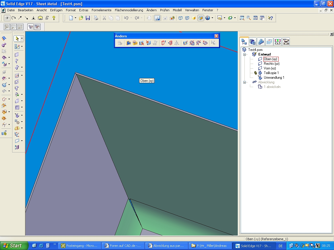

Hallo zusammen
Folgendes Problem: Ich habe ein Part, das auf folgende Art und Weise modelliert wurde: Rechteckige Ausprägung --> Dünnewand (mit 0,2mm Aufmaß). Fertig (ne kantige Schale).
Nun möchte ich die entstandene Schale im psm abwickeln. Dazu verwende ich den Befehl "Ecke auftrennen" an den "Außenkanten" der Schale (klappt auch soweit) und dann möchte ich mittels "In Blech umwandeln" das Solid eben in ein Blech umwandeln. Dabei kommt die Fehlermeldung: "Das ausgewählte Modell enthält keine Geometrie die in ein Blechteil umgewandelt werden kann. Ändern Sie das Modell, so dass es Ebenen und Zylinder enthält."
Frage: ist mein angedachtes Vorgehen richtig, und wenn ja, wie klappt es dann?
Hintergrund: Ich bekomme in Naher Zukunft Dummy-Modelle, die (in Wirklichkeit) mit einer 0,2mm dicken Folie überzogen werden sollen.  Diese Folie soll lasergeschnitten werden und dafür brauche ich ne saubere Abwicklung. Mit der oben geschilderten Vorgehensweise wollte ich mal ausprobieren, wie ich aus einem rechteckigen Block die Seitenflächen abwickeln kann.
Grüße Flo

Erst mal Dank an die Runde!
@Lars: genau das war meine Vorgehensweise. Klappt (bei mir V17) aber nicht
@Martin H: Nein, Wandstärken überall gleich.
Bilder kommen.... Ich probier das jetzt noch mal. Kann ja nicht sein...

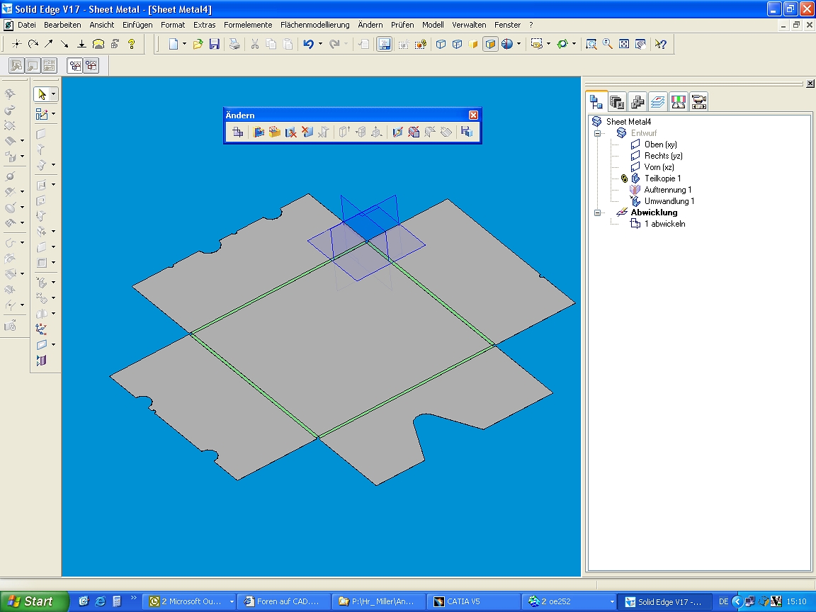

Und sie bewegt sich doch!
Ich weiß wirklich nicht,was ich heute Vormittag anders gemacht habe, aber jetzt funktioniert es! Und zwar noch viel besser: Jetzt geht es sogar mit konvertierten igs-Modellen.
Zum Beweis die Bilder
Vielen Dank an die Runde!
Flo
P.S. Als Ursache vermute ich, dass es was mit dem abspeichern zu tun hatte. So hat sich zb die "Kopie eines Teils" nie automatisch aktualisiert usw. ... Man soll halt seinem Tretauto nicht untreu werden, aber die letzten Wochen waren sehr Catia-lastig

Hallo Flo
du kannst bei dieser Funktion noch anhand von Skizzen die Trennung bestimmen. Dadurch kannst du die Überlappung der Ecke verändern.
Bei uns wird es oft gewünscht, das die Ecke nach dem Biegen schon überlappen. Dies erzeugen wir durch Skizzen an denen wir die Geometrie auftrennen.
Viel Erfolg

Hallo mib978
Bleiben wir bei dem Beispiel: Schalenelement, das abwewickelt werden soll. Verwendet man den Befehl Ecken auftrennen, so sieht es aus wie in Bild4, d.h. die Ecken überlappen sich nicht. Trennt man dagegen selbst von Hand durch Skizze und Ausschnitt die Ecke auf (im Part Modus), kann man es erreichen, dass sich die Ecken überlappen. Man muss den Ausschnitt nur ein wenig (ca. 10%) tiefer machen, als die Wandstärke (Bild3). So habe ich Ditmars Betrag zumindest verstanden (fälschlicherweise als Lars bezeichnet) - und so erreiche ich auch, was ich will...
Grüße Flo
