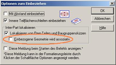

ich hab mal eine Frage:
Wie kann ich die Skizzenbeziehungen aktualisieren?
1. Ich erstelle eine Skizze wo ich z.T. auch Kanten von anderen Körpern einbeziehe.
2. Ich bemaße die Linien, die ich durch Einbeziehen erzeugt habe. Ich erzeuge dadurch zunächst eine Überbemaßung, da die erzeugten Linien schon durchs Einbeziehensymbol voll definiert sind.
3. Nun lösche ich das Einbeziehen-Symbol der einbezogenen Linien um die Abhängigkeit zwischen dem Original-Teil und meiner Skizze aufzuheben.
4. Die vorher erzeugten Bemaßungen definieren nun die Linien vollständig, allerdings werden die Bemaßungen weiterhin als überdefiniert angezeigt.
5. Wenn ich nun neben der Bemaßung die gleiche Bemaßung nochmal setze, dann kann wird diese Bemaßung als definiert angezeigt.
-> So muß ich also alle Bemaßungen, die ich ursprünglich als Überbemaßung erzeugt habe, durch neue Bemaßungen ersetzen.
Gibts da nicht eine Möglichkeit, wie ich ich die Skizzenbeziehungen aktualisieren kann, wo als Solid Edge die Skizze überprüft und die Skizzenbeziehungen neu anzeigt???
Herzlichen Dank für jede Hilfe!

Hallo Kostas,
Du kannst getriebene Maße jederzeit in treibenende ändern.
Dazu gehst Du bitte folgendermaßen vor:
Du klickst zunächst oben auf den Auswählenpfeil,
dann wählst Du Dein Maß an und hast nun rechts neben dem Eingabefeld für die Maßzahl eine Schaltfläche mit einem Schloß. Damit kannst Du Maße beliebig umschalten.
Vermeide jedoch unbedingt die Umschaltung während eine Bemassungsfunktion angewählt ist. Damit veränderst Du dann Deine Voreinstellung, was Du wahrscheinlich nicht willst. Dein nächster Beitrag hier im Forum ist dann nämlich schon vorprogrammiert.

1)einfach auf das maß klicken, das
derzeit noch hellblau (überbestimmt)
angezeigt wird.
2)rechts neben dem wert des maßes
isn dialogfeld namens 'Variabel',
mit dem du einfach zwischen
überbestimmt und normal beliebig
umstellen kannst.

wenn du die Skizznbeziehungen sowiso wieder kappst, kannst du doch auch die Linien gleich ohne die Verknüpfung zum Teil einbeziehen und bemaßen.
Einfach den Haken bei "Einbezogenen Geometrie wird assoziativ" rausnehmen und schon kannst du deine Maße fest setzen beim einbeziehen.
Gruß Mike

Hallo Mike,
besten Dank für den Tipp!
So gehts ja gleich noch schneller.
Kostas
