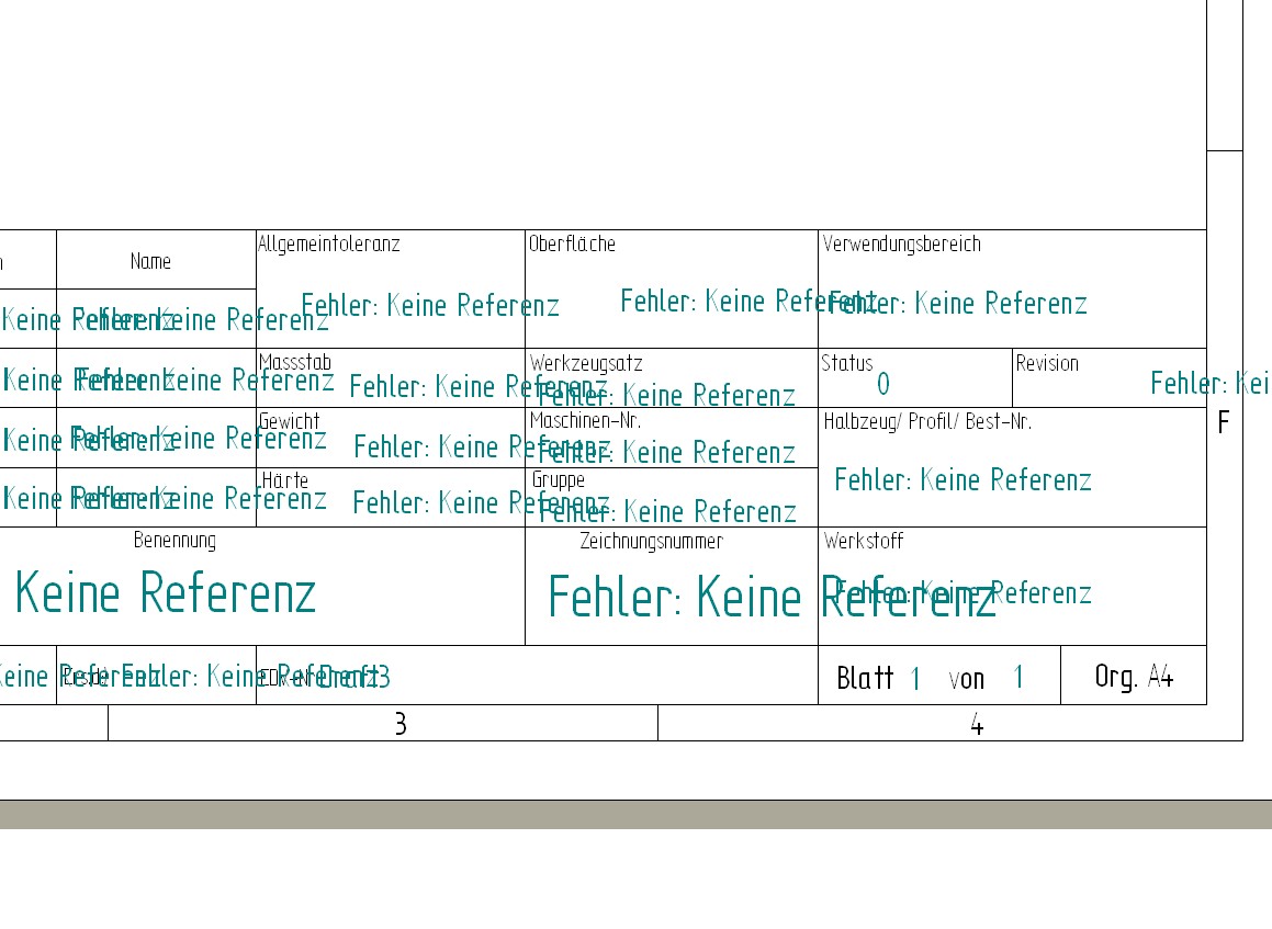

Hallöchen,
mein Schriftfeld in Dft soll automatisch mit Daten die ich im 3D-Bereich definiere ausgefüllt werden. Es klappt auch eigentlich sehr gut, aber alle Textfelder die ich im Schriftfeld als Eigenschaftstext definiere sind mit dem Text "Fehler keine Referenz" gekennzeichnet. Sobald ich ein Teil einfüge ist alles ok. Es ist mir auch verständlich wiso, aber hat möglicherweise jemand eine Lösung, wie das auch ohne dieser Meldung geht, oder wie kann ich die unterdrücken?

Diese Meldung bekommst Du nicht weg, weil er ja keine Referenz hat. Wenn Du ein Teil in die Zeichnung ziehst ist doch alles okay. Du wirst Dir weiter das Gehirn verbiegen können, aber ohne Lösung. Sehe es doch eher als Fehlerverhinderung an. Wenn Du eine Eigenschaft nicht ausgefüllt hast im 3D, dann steht dort halt deine Meldung drin und Du weißt wo du noch was korrigieren mußt.

Hallo Lars,
daß sehe ich natürlich auch wie Du, auf keinen Fall als Nachteil.
Nur es ist bei uns im Betrieb so, dass wir jede ungültige Zeichnung archivieren müssen, und nach der Abkuppelung vom 3D-Teil ist es immer so weit. Es sei man führt für jede noch so kleine dokumentierte Änderung das 3D-Teil mit, was nicht gerade Speicherschonend ist, und in vielen Fällen nur für Verwirrung sorgt. Bevor ich die Zeichnug in reine 2D-Zeichnung umwandele, muß ich den gesamten Eigenschaftstext im Schriftfeld in Normal-Text umwandeln. Das wäre noch nicht mal das Problem. Das Problem ist, ich bekomme es nur jede Referenz einzel umgewandelt, und das ist ne'Menge Arbeit.
Vielleicht hast Du, oder jemand da n'Tipp wie es auch mit Einmal geht?
Außerdem für ein Blanko-Vorlagenblatt brauche ich eine Extra-Vorlage.
Ansonsten seht die wie im Anhang aus.
Na gut, wenn Du dir da so sicher bist, dass es nicht anders geht, dann brauche ich mir keine weiteren Gedanken zumachen, und der Sonntag ist so gerettet.

Wenn Du die Zeichnungen ohne Modelle aufhebst ist es wahrlich nicht schön. Vielleicht haben die Programmierer hier im Forum eine Möglichkeit wie man den Text nach der Freigabe der Zeichnung droppen/abkoppeln kann.
Ansonsten hätte ich noch was: bei www.procim.de gibt es einen Schriftfeldgenerator. Mit dem kannst Du Dein Schriftfeld ausfüllen ohne das 3D-Modell zu haben. Schau Dir den mal an...

alle auf einmal geht:
- im Draft nach Konvert zu 2D auf das entspr. Hintergrundblatt wechseln
- SmartSelect aktivieren
  - einen Legendentext auswaehlen
  - Element --> Haken setzen
  - OK
Jetzt sind alle Elemente dieses Typs ausgewaehlt nun
- entweder -> Entfernen
- oder -> auf einen Layer verschieben den man ausblendet
          ggf. vorher einen neuen Layer anlegen
in beiden Faellen sind die Text nicht mehr zu sehen -- dann allerdings
auf allen Seiten, die dies Hintergrundblatt verwenden, logo.

Hallo modeng,
bin schon wieder; und zwar es funktioniert alles bis zum Speichern.
Sobald ich die Datei abspeichere ist die Meldung wieder da.
Das heißt, ich kann die Variante mit dem Layer gut als Blanko-Vorlage nutzen. Aber wie kann ich die gesamten Eigenschaftstexte mit "einem Click" in Normaltex umwandeln? Geht es überhaupt?

hmm, also ich hab damit kein Problem. Zeichnung ist komplett und alle
Felder sind OK. Verwandel ich jetzt jede Ansicht in 2D bleiben die
Legendentexte sogar alle erhalten. Form der Texte %{referenz|R1}.
Bennne ich die .asm um, so dass sie vom Draft nicht mehr gefunden
werden bleiben die Texte dennoch erhalten.
Nicht vergessen auch eine Stueckliste in Text umwandeln ansonsten
wird darueber immer noch eine Verknuepfung zur .asm gehalten!
Legendentexte auf einmal in Text verwandeln geht auch: wie vor
per SmartSelect alle Legendentexte auswaehlen. Dann ueber
--> Extras --> Konvertieren Eigenschaftstexte
