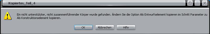

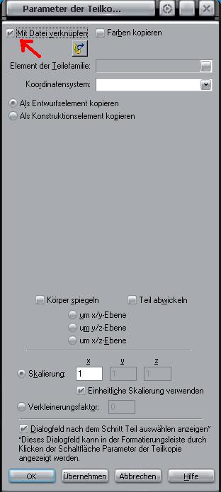

Original erstellt von Marco Kreutz:
Somit ist das Part nicht ohne die Baugruppe lebensfähig.
doch. einfach nicht mit asm verknüpfen.
kann höchstens passieren, dass gar keine teilekopie möglich ist.
oder hab ich das mit "lebensfähig" falsch verstanden??
