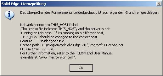

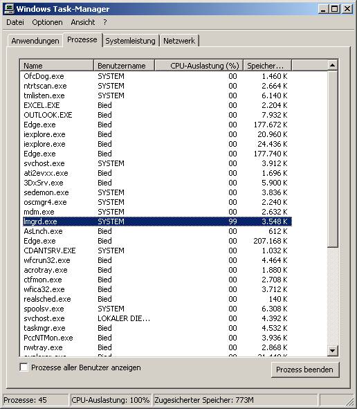

Hall an alle Edger,
wir haben kürzlich Solid Edge V18 (SP4)Floating Licens aufgespielt.
Jetzt habe ich ein Problem mit dem Treiber / Prozess "Imgrd.exe ".
Nach einer gewissen Zeit verbraucht meine CPU 99% Leistung an diesem Prozess. Ein weiterere Nebeneffekt ist, das ich Solid Edge dann nicht mehr über das Start-Icon staren kann. Siehe Fehlermeldung (Anhang)  Mit einem bereits geöffneten Solid Edge Session kann ich aber noch weitere Dateien öffnen. Ich Tippe es liegt ein Problem mit dem Lizensmanager vor. Aber welches? Dieses Problem tritt auch auf, wenn  ich bis dahin SE auch noch nicht geöffnet habe. Was tun???
Vielen Dank schon jetzt für die Hilfe...

Hallo Lars,
hast Du in deiner Lizenzdatei "Selicense.dat" die Zeichenkette "THIS_HOST" durch den Namen des Rechners, der die Lizenz verwaltet ersetzt? Hinterher diese SELicense.dat auf die anderen Rechner verteilen.
Hast Du noch mehr Lizenzdienste auf dem Rechner laufen?

Hallo pepe2003,
was Du da beschreibst passiert wenn man die FlexLM Software mehrfach auf einem Rechner installiert. Hast Du evtl. noch einen 2. FlexLM Dienst für eine andere Software am laufen?
Man darf die Software nur einmal installieren, man kann aber innerhalb von FlexLM verschiedene unabhängige Lizenzserver einrichten, die für verschiedene Applikationen Lizenzen verwalten.

ach noch was!
Die eine Fehlermeldung trifft auf das zu was Lars da beschreibt.
Du mußt unbedingt in der SELicense.dat This_host durch den Namen des Rechners oder durch seine IP ADresse ersetzen. Sonst darf an der Datei allerdings nie etwas geändert werden.
Deine Clients brauchen dann natürlich auch die geänderte Lizenzdatei, die müssen schließlich wissen wo es was zu holen gibt.
Und denk dran mit dem Rechnernamen funktioniert das nur wenn Du in Deinem Netz eine funktionierende Namensauflösung hast.

erstellt am: 19. Apr. 2006 08:09    Editieren oder löschen Sie diesen Beitrag!  <-- editieren / zitieren -->   Antwort mit Zitat in Fett Antwort mit kursivem Zitat    Unities abgeben: 1 Unity (wenig hilfreich, aber dennoch)2 Unities3 Unities4 Unities5 Unities6 Unities7 Unities8 Unities9 Unities10 Unities
lange hat die Antwort gedauert.
Brauchte etwas länger die Ostereier zu suchen :-)))) und hatte daher noch etwas frei!
Es war in der Tat der Fehler mit "this_host". Ich hatte bieher SE noch nicht komplett alleine als Floating installiert, und leider steht auch in den beigefügten Unterlagen nix für mich ersichtliches oder "nur" bitte wenden sie sich an unsere Hotline. Ich denke ein etwas bessere Info oder ein Bildchen mit Text erspart viel Aufregung
und Zeit.
Vielen Dank für die Hilfen!!!!
