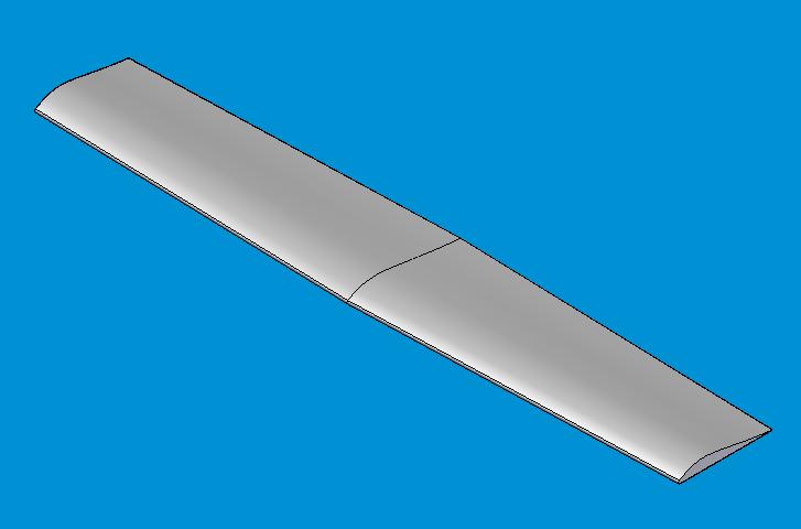

Hey,
ich bin auf dem kompletten Gebiet der CAD-Zeichnungen recht unerfahren und erst recht ein absoluter Newbie in Solid Edge.
Mein Problem: Ich habe versucht eine durchgehende Tragflaeche fuer ein Flugzeugmodell zu zeichnen (nicht professionell, nur zum ueben). das ist mir auch irgendwie gelungen. Die Oberflaeche besteht komplett aus BlueSurf-Flaechen. Nur habe ich jetzt das Problem bei der Zusammenstellung des Fluegels mit dem Rumpf.
Ich kann keine Beziehungen angeben.
Ach ja, ich arbeite mit V14(academic)
Danke schon mal im Voraus!
*verzweifeltbin*

erstellt am: 11. Apr. 2006 10:48    Editieren oder löschen Sie diesen Beitrag!  <-- editieren / zitieren -->   Antwort mit Zitat in Fett Antwort mit kursivem Zitat    Unities abgeben: 1 Unity (wenig hilfreich, aber dennoch)2 Unities3 Unities4 Unities5 Unities6 Unities7 Unities8 Unities9 Unities10 Unities Nur für lucy 10 Unities + Antwort hilfreich
poste mal bitte ein Bild von Rumpf und Flügel.
Wenn am Rumpf für den Flügel nichts vorgesehen ist wirde es wohl +ber projezierte Kurven gehen müssen, aber das wird das Bild zeigen

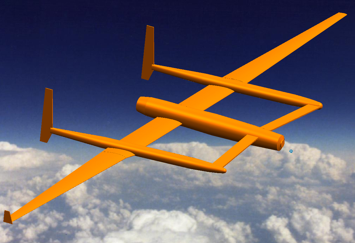

erstellt am: 11. Apr. 2006 11:54    Editieren oder löschen Sie diesen Beitrag!  <-- editieren / zitieren -->   Antwort mit Zitat in Fett Antwort mit kursivem Zitat    Unities abgeben: 1 Unity (wenig hilfreich, aber dennoch)2 Unities3 Unities4 Unities5 Unities6 Unities7 Unities8 Unities9 Unities10 Unities
okay ich glaub ich habs.
Jaja. Frauen und Technik
Hier sind also die Bilder
Wundert euch nicht ueber den Rumpf. Es soll ein einfach herzustellendes Modell werden

MarkusTatzel
Sehen Sie sich das Profil von MarkusTatzel an!   Senden Sie eine Private Message an MarkusTatzel  Schreiben Sie einen Gästebucheintrag für MarkusTatzel
Beiträge: 210
Registriert: 06.03.2006
erstellt am: 11. Apr. 2006 12:07    Editieren oder löschen Sie diesen Beitrag!  <-- editieren / zitieren -->   Antwort mit Zitat in Fett Antwort mit kursivem Zitat    Unities abgeben: 1 Unity (wenig hilfreich, aber dennoch)2 Unities3 Unities4 Unities5 Unities6 Unities7 Unities8 Unities9 Unities10 Unities Nur für lucy 10 Unities + Antwort hilfreich
Hallo Lucy,
Bluedots meine ich nicht. Es geht um das verbauen. Beim verbauen kann man über die Konstruktionsanzeige z.B. Skizzen, Fläche, Referenzebenen... einblenden, an welchen man auch verbauen kann.
Referenzebenen schauen gut aus.
