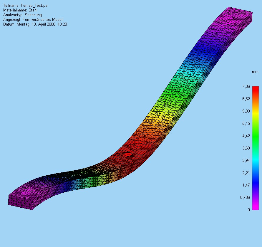

Hallo SE-Experten,
wollte eigentlich nur mal das Modul Femap
testen. Habe zum Verständnis ein einfaches
Model Biegebalken beidseitig fest eingspannt
von Hand gerechnet, und wollte die Ergebnisse mit
Femap vergleichen. (Größenordnungen plausibel).
leider gelingt es mir nicht das angehängte Part
mit Femap zu lösen. Sollte allerdings recht einfach sein.
In der Hilfe ist ein komplizierteres Model dargestellt,
enzspricht aber in der Vorgehensweise genau dem, was
ich auch bei angehängten Part versucht habe.
Na vielleicht weiß ja von euch jemand Rat???
Danke schon mal
Gruß Harald
MarkusTatzel
Sehen Sie sich das Profil von MarkusTatzel an!   Senden Sie eine Private Message an MarkusTatzel  Schreiben Sie einen Gästebucheintrag für MarkusTatzel
Beiträge: 210
Registriert: 06.03.2006
erstellt am: 10. Apr. 2006 09:45    Editieren oder löschen Sie diesen Beitrag!  <-- editieren / zitieren -->   Antwort mit Zitat in Fett Antwort mit kursivem Zitat    Unities abgeben: 1 Unity (wenig hilfreich, aber dennoch)2 Unities3 Unities4 Unities5 Unities6 Unities7 Unities8 Unities9 Unities10 Unities Nur für Harald Stratmann 10 Unities + Antwort hilfreich
Hallo Harald Stratmann,
die Netzdichte ist zu grob eingestellt. Diese feiner einstellen dann funktioniert es. Was mir noch aufgefallen ist, es war nur die linke Seite bei der Bedingung ausgewählt. War doch beidseitig fest eingespannt. Bei der Bedingung einfach beide Seiten auswählen.

Danke an Markus, der Tip mit der Netzdichte war richtig.
Hat jetzt auch funktioniert. Mußte allerdings Netzdichte auf ganz fein
stellen.

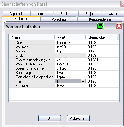

Habe da noch eine zweite Frage.
Warum werden eigentlich die Kräfte in mN und nicht in N dargestellt.
Ich finde das ziemlich unüblich. ist auch umständlich, wenn ich
1000 Kg Belastung annehme, das ich dann 10000000 als wert eingeben muß.
War mir auch schon bei den Maschinenelementberechnungen aufgefallen.
Kann man das evtl irgendwo umstellen.
GRuß Harald.
PS. Die einseitige einspannung war der letzte Test. Gerechnet habe ich
jetzt mit beidsetiger Einspannung.

Die Einheiten können bei den Dateieigenschaften auch auf N eingestellt werden - am besten gleich in den Vorlagen.

Hallo Harald,
Du musst unter Dateieigenschaften, Einheiten, weitere Einheiten, die Kräfte in N und Spannungen in Mpa einstellen.
Dann erhälst Du die gewohnten Einheiten.

Jau danke an alle,
passt jetzt Einheiten N, MegaPa
super
