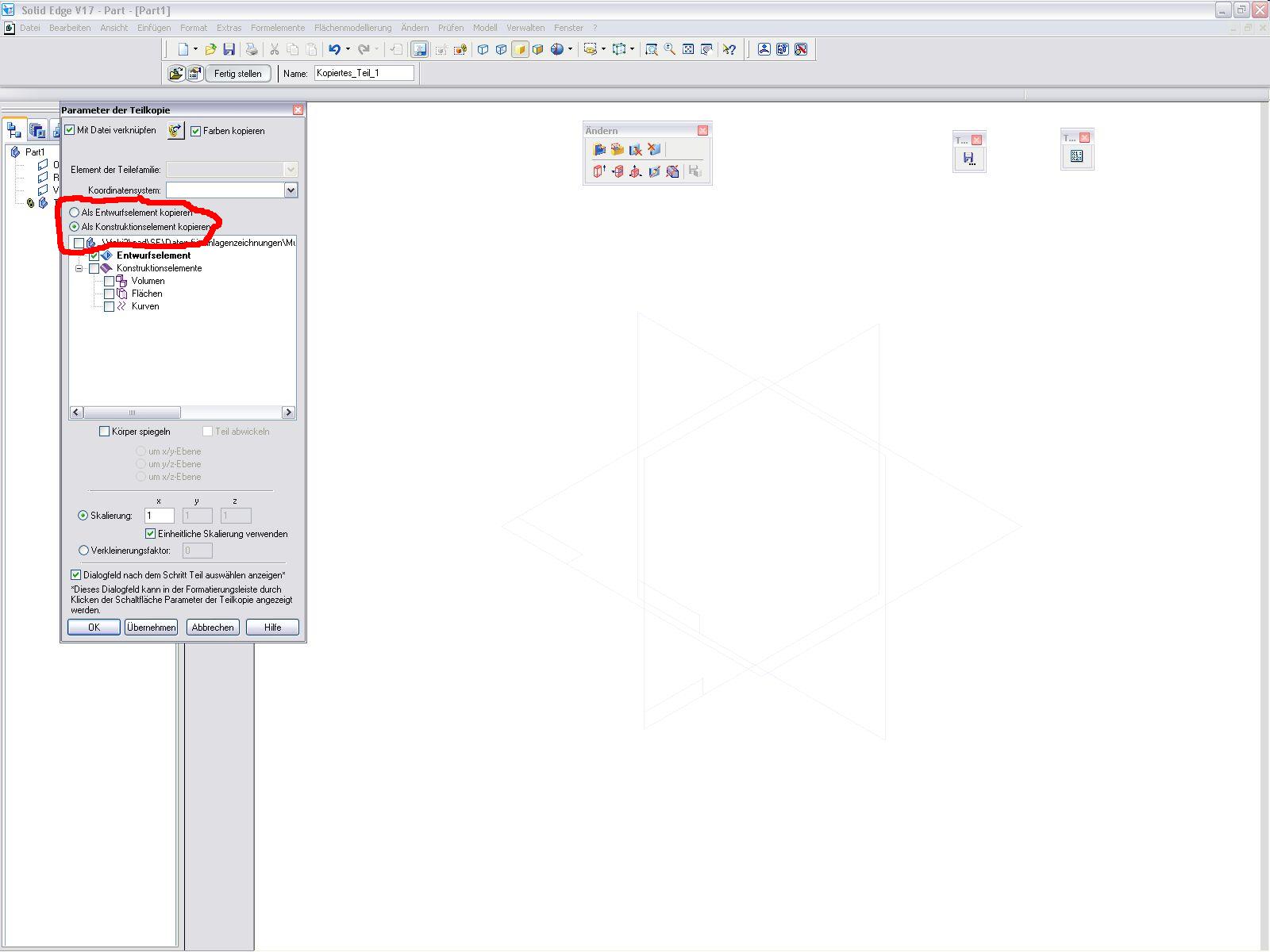

hoi zäme,
kann man auf teilkopien im part keine ausschnitte und bohrungen machen?  oder wie muss man da vorgehen, was mache ich falsch?
grüessli sushi

welche Farbe hat deine Teilflächenkopie??? Etwa Türkis???
Dann hast du deine Kopie als Flächenmodell eingefügt.
Überprüf mal die Einstellung??? siehe Bild
Du mußt es als Entwurfsmodell kopieren sonst kannst Du da keine Löcher machen.....wäre sozusagen ein Luftloch!!
Gruß Stephan

Solltest Du keinen Volumenkörper haben, siehe Antwort von MAserski, dann hast schlechte Karten. Wenn Du jedoch einen Solid hast und es geht nicht, dann ist vielleicht mal eine Geometrieprüfung fällig.
Handelt es sich um ein selbsterstelltes Teil oder eine importierte Datei?

es ist eine importierte datei aus i-deas. und auf "definiton bearbeiten" kann ich nicht gehen...
meistens kommt so eine importierte datei als körperformelement, und man kann auch fast alles machen. aber es gibt leider teile wo ein teil als körperformelement kommt und ein teil mit teilkopie. und eben auf diesen teilkopie kann ich keine ausschnitte/bohrungen machen.
sieht wohl so aus, dass man da gar nichts machen kann...

So, ich fasse mal zusammen, das sind externe Daten die Du dort eingelesen hast, sie kommen aus i-deas....
In was für einem Format kommen sie, versuch doch mal bitte beim importieren eine .asm als Vorlage zu nehmen, es sieht nämlich so aus als wenn Du eine .step oder parasolid Datei die eine Baugruppe abbildet in ein .par zu importieren. Da kommen solche Fehler auch vor.

Wenn Du mehrere Teilekopien in einem Part hast ist es durchaus möglich, das es sich um eine Baugruppe handelt. In einer Part darf nur ein Körperformelement sein. Hast du mehrere drin, so wird nur eins als Körper dargestellt und das andere als Flächemodell. Dieses Part könnte man als Parsolid auslesen und dann als ASM öffnen. Dann hast Du ein ASM mit X Teilen, wobei nicht sicher ist, das alle Teile im ASM auch Körperformelemente sind.
Wie konvertierst Du die Daten von I-Deas nach SE? es gab ja mal die Möglichkeit XPK-Dateien aus I-Deas in SE einzulesen. In neueren Version von Ideas kann man auch Parsolids erstellen und diese einlesen.

ok, das part, welches du eingelesen hast mit den drölf (?) Teilekopien jetzt drin, exportierst du nach parasolid und liest es als asm wieder ein. Das klappt 100%. Ich habe mir das Teil im Viewer angesehen und die Teilekopien sehen sehr gut aus, keine fehlenden Flächen ect.
Die Vorgehensweise ist zwar etwas unortodox aber was zählt ist das Ergebnis
