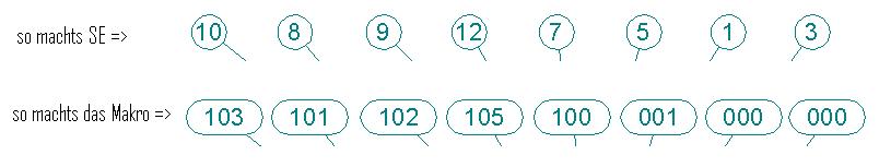

Wir haben folgendes Problem mit unsren Stücklisten:
Wir vergeben für Parts, Psm's und Assemblies
Teilenummern. So bekommen die Parts/Psm's
numeriert von 001-xxx. Assemblies bekommen
jeweils 000. Nachdem wir die Stückliste im Draft
erstellt haben, lassen wir ein Stücklistenmakro
drüberlaufen, das uns fix fertig die Daten in eine
Excel-Tabelle schreibt. Leider passiert es, wenn wir
zB Unterassemblies haben, dass die Nummern dann mehrfach
auf dem Draft stehen (siehe beigelegtes Bild). Bis jetzt
haben wir solche Fälle immer so behandelt, dass man dann
die Stückliste und das Draft manuell editiert.
Meine Frage jetzt:
Hat jemand von euch auch diese Probleme, bzw wie
gestaltet ihr eure Stücklisten?
Danke für die Antworten
mfg Stefan

Beigelegtes Bild?
Irren ist menschlich - um die Situation wirklich ekelhaft zu machen benötigt man schon einen Computer
EdererStefan
Sehen Sie sich das Profil von EdererStefan an!   Senden Sie eine Private Message an EdererStefan  Schreiben Sie einen Gästebucheintrag für EdererStefan
Beiträge: 149
Registriert: 27.02.2006
erstellt am: 31. Mrz. 2006 13:37    Editieren oder löschen Sie diesen Beitrag!  <-- editieren / zitieren -->   Antwort mit Zitat in Fett Antwort mit kursivem Zitat    Unities abgeben: 1 Unity (wenig hilfreich, aber dennoch)2 Unities3 Unities4 Unities5 Unities6 Unities7 Unities8 Unities9 Unities10 Unities
Wusste ich hab was vergessn
Ok hier isses
mfg Stefan

da die Pos. 1/3 sicher unterschiedliche BGs sind das Programm aber
nur den Praefix einer BG (000) einsetzt lassen sich doppelte Nummern
IMHOIn my humble oppinion (Meiner Meinung nach) so nicht vermeiden. Nur *wie* wird das denn manuell korrigiert, andere
Nummer, loeschen ... ?
Hier nehme ich die SE Variante ohne Kreis und damit sind doppelte
Nummern in der Ansicht nicht moeglich es sei denn man hat versehntlich
'alle Teile nummerieren' aktiviert.
Nachtrag:
die nicht 'erwuenschten' BGs kann man natuerlich als 'Nicht in Stueli
auffuehren' markieren nur ob das Programm sie dann noch in die Excel-Tab
'schaufelt' ist fraglich

Original erstellt von modeng:
Ganz einfach:
Wir speichern die Excel-Stückliste einfach als
Dateiname_editiert ab und machen dann zB aus
2x 001 -> 001, 002,...
Ebenfalls werden die Textblasen von der Stückliste
abgehängt und manuell geändert damit Sie mit der
Excel-Stückliste zusammenpasst.
Dieser Aufwand war es uns bisher wert, da es sich
mit den Nummern meist immer ausgegangen ist.
mfg Stefan

Moin Leute
Nochmalig zu meiner Frage:
Wie würdet ihr so ein
Überlappungsproblem lösen?
mfg Stefan

wir machen es ähnlich. Nur machen wir keine Unterscheidungen zwischen ASM und PAR/PWD/PSM innerhalb einer Baugruppe, d.h. eine Unterassembly reiht sich normal in die Reihenfolge der Einzelteile mit ein. Einzig die Baugruppenassembly selbst hat immer die (End-)Nummer 001.
Bsp.: 001=Baugruppe; 002=Unterassembly; 003=Bauteil; 004=...; 007=Unterassembly; 008=Bauteil; ...
In der StüLi-Steuerung im Draft dann noch auswählen, welche ASM aufgelöst und welche als einzelne Komponente zu verwenden ist. Damit fallen bei uns alle Nacharbeiten an den Excel-StüLi weg.
Man könnte noch bei den Unterassemblies einen speziellen Nummernbereich vorgeben, damit keine Lücken zwischen den einzelnen Bauteilen in der StüLi entstehen. Aber es kommt immer drauf an, wie die Stücklisten zum Schluss aussehen sollen. Bei uns hat sich die Vorgabe der Unterassembly-Nummern nicht bewährt.
