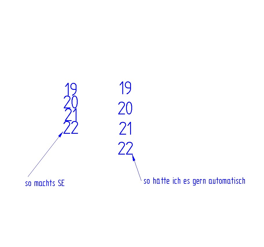

ich habe bereits ewig im Forum gesucht und keine Lösung für mein
Problem gefunden.
Textblasen kann man ja an andere Textblasen anhängen, was eigentlich
auch praktisch ist.
Mein Problem ist jetzt, ich benutze die Textblasen ohne Rahmen, d.h.
beim Anhängen werden die zusätzlichen Textblasen direkt ohne Abstand angehängt. Ich hätte aber gerne einen vertikalen Abstand bei
vertikaler Anordnung der Textblasen. An sich könnte man dies ja über
die Blasenhöhe beeinflussen, aber ich habe ja keine Umrandung und
daher ist die Blasenhöhe inaktiv.
Meine Frage ist also:
Kann man irgendwo einen solchen Abstand einstellen, z.B. bei der Schrift selber, oder wenigsten die Farbe der Ballons anders einstellen als die Schrift, z.B. gleich der Hintergrundfarbe  ? Oder gibt es da vielleicht einen anderen Trick, z.B.
über eigene Ballonformen .
Wäre Euch sehr dankbar, wenn einer eine Idee hat.
Anbei ist noch mal ein Bild, um mein Problem zu verdeutlichen.
Jens

meines Wissens nach kannst Du den Abstand nicht einstellen, aber mit einem kleinen work-around gehts auch: Anstelle den eigentlichen Text in das Feld 'Textblase' einzugeben, einfach in das Feld 'unterer Text' eingeben und es ergibt sich automatisch ein Abstand. Das funktioniert auch mit Eigenschaftstexten.
Die Farbe von Textblase und Text kann leider nicht unterschiedlich gewählt werden.
