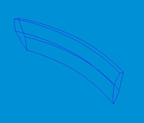

Ich habe eine Skizze auf die Oberfläche eines gebogenen Bauteils projiziert. Nun will ich diese Kurve abwickeln und in ein Draft Dokument einfügen. Wenn ich das Bauteil abwickle, bleibt die Kurve an der alten Stelle und ist auch noch gebogen (V17 akademisch). Hat jemand eine Idee, wie das zu bewerkstelligen wäre?

Du mußt aus Deiner Skizze Körperkanten machen. Mit anderen Worten Du mußt einen Auschnitt erstellen und zwar einen der durch das Material durchgeht, wenn Du nur die Oberfläche ankratzt geht das bei der Abwicklung verloren.
Beachte bitte das die Skizze nur projiziert ist, also eine Art Schattenwurf der zum Rand der Krümmung hin verzerrt wird.
Ab V18 gibt es dann den Befehl, Skizze aufwickeln. Der Befehl wickelt Dir die Skizze verzerrungsfrei auf die gekrümmte Fläche.
Das abwickeln geht dort aber genauso von statten.

das mit dem Ausschnitt habe ich mir auch schon überlegt, war mir aber zu kompliziert, da sich bei der Skizze Kanten überkreuzen (Es soll eine Schablone werden, die man auf die gekrümmte Fläche auflegen kann). Aber werde mir was einfallen lassen.
Das mit der Verzerrung sollte kein Problem sein, da ich mit großen Radien zu tun habe.
