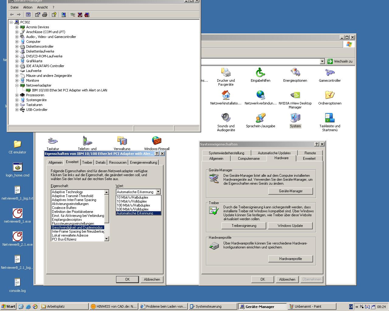

hallo erberhard,
eventuell mal an der netzwerkkarte schauen, xp stellt gerne autosense ein, sprich die geschwindigkeit der netzwerkkarte wird von xp ermittelt, ein festes einstellen auf den echten wert, wahrscheinlich bei die 1 gigb könnte helfen.

klingt nicht schlecht grafu.
wie kann man denn das einstellen?
mfg Stefan

hallo eberhard,
guckst du...

Hallo Uwe,
hier die Informationen der Netzwerk-Karte bzw. die Einstellungen.
Was soll ich hier einstellen: 100 Mb Full.
Rechner neu booten erforderlich?
E.Heisch

hallo eberhard,
100 full...

Hallo Uwe,
habe die Einstellungen der Netwerk-Karte geändert auf 100 Mb full, Rechner neu gebootet
Zeichnung geladen, brachte keine Änderung der Ladezeiten.
