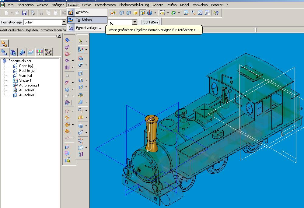

BTWBy the way (So nebenbei bemerkt): Wie kann man Teilen im Einzelteil und in Baugruppen eine andere Farbe geben?

zum "Färben" im asm das Teil markieren und im Pulldownmenü die Farbe wählen. Für Einzelteile habe ich den Menübaum mal aufgeklappt.
Siehe Bilder
