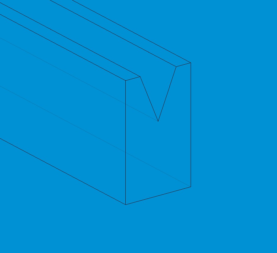

Hallo SE Gemeinde
habe die Aufgabe bekommen ein Makro zu erstellen
das helfen soll Kerben in eine WK Leiste einzusetzen.
Es sollte über eine Anbrage funzen Winkel/Öffnung
dies soll dann an gewünschter pos eingesetzt weden
und die Kerbe schließlich zu erzeugen.
Soviel zur Theorie
Ist so etwas mit einem Marko machbar
oder gibts da noch andere möglichkeiten?
Kann mir da jemand weiterhelfen
Tobias

hmm, da ich nicht weiss a) was eine WK-Leiste ist und b) *wie* diese
Kerben da nun hineinsollen ist es schwer etwas zu sagen. Vielleicht
mal eine Skizze einstellen? Ansonsten faellt mir nur ein: "Muster
ueber Kurve/Pattern along Curve". Das ginge dann ganz ohne Makro und
ist auch ziemlich flexibel.

Hallo modeng
mit WK Leiste meinte ich Werkzeugleiste.
Diese Leiste soll in gewünschter Form im Part erstellt
werden und dann mit einem Makro oder ....??
soll dann eine Kerbe mit gewünschten Winkel / M aßen
an ebenso gewünschte stelle positioniert werden
am besten über ne abfrage.
Hintergrund:
Im Me10 (2D) gabs sowas
Nun bin am prüfen ob sowas für SE machbar ist.
Tobias

Geht nicht, gibts nicht.
Warum muß es denn für diese Kerbe ein Makro sein? Tut es nicht auch die Formelementebibliothek? Gerade das scheint doch für deinen Anwendungsfall zu sein...
Lars

Guckst Du Hilfe von SE?
Funzt letztlich so, das Du deinen Ausschnitt erstellst im Part und diesen dann einfach in die Formelementebibliothek reinziehst... von dort kannst Du ihn genau wieder so raus holen.

Habs nun mit der Formelement Bibliothek probiert
glaub auch das es der beste weg nach "Rom" ist.

Servus Tobias,
wenn es sich immer um die gleichen Kerben handelt kannst Du auch mal folgendes probieren:
1. Jede Form der Kerbe als positiv Volumen in einem Part modelieren
2. Deine Leiste als neues Part modelieren
3. In dein Part der Leiste eine Teilekopie der gewünschten Kerbe einfügen
4. über Bool'sche Operation das Volumen der Kerbe von der Leiste abziehen
bei 3. evtl. die Teilekopie an ein Koordinatensystem hängen. Dann kann durch verschieben/drehen des KoSys die Position der Teilekopie angepaßt werden.
Wir setzen diese Technik ein wenn immer wieder die gleichen Bohrbilder oder Ausschnitte benötigt werden (Rohr.par).
