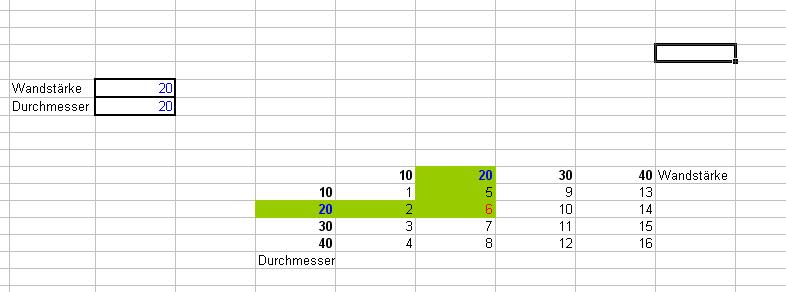

Hy ist ein bischen schwierig:
Es geht um eine Normtabelle:
In einer Spalte stehen bestimmte Werte, von denen einer gesucht werden soll.
In einer Zeile stehen ebenfalls bestimmte Werte, von denen einer gesucht werden soll.
So nun hab ich nochmal ein Bildchen beigefügt!
LG
Sind beide Werte gefunden soll der Wert, der in dem Feld steht, wo sich die Senkrechte und Horizontale treffen, in einem neuen Feld erscheinen!
Wie ist das möglich?
[Diese Nachricht wurde von KuschelYeti am 14. Feb. 2006 editiert.]

probiers mal mit SVERWEIS

ich weis nicht wie das mit sverweis gehn soll! :-)
vieleicht schaust du dir nochmal die angehängte datei an!
thanks

Excelverweise.zip
ich habe die mal eine Beispieltabelle mit SVERWEIS und WVERWEIS drangehängt.
Das war ein Beispiel für Variantenkonstruktion über Excel mit verknüpften Zellen.
