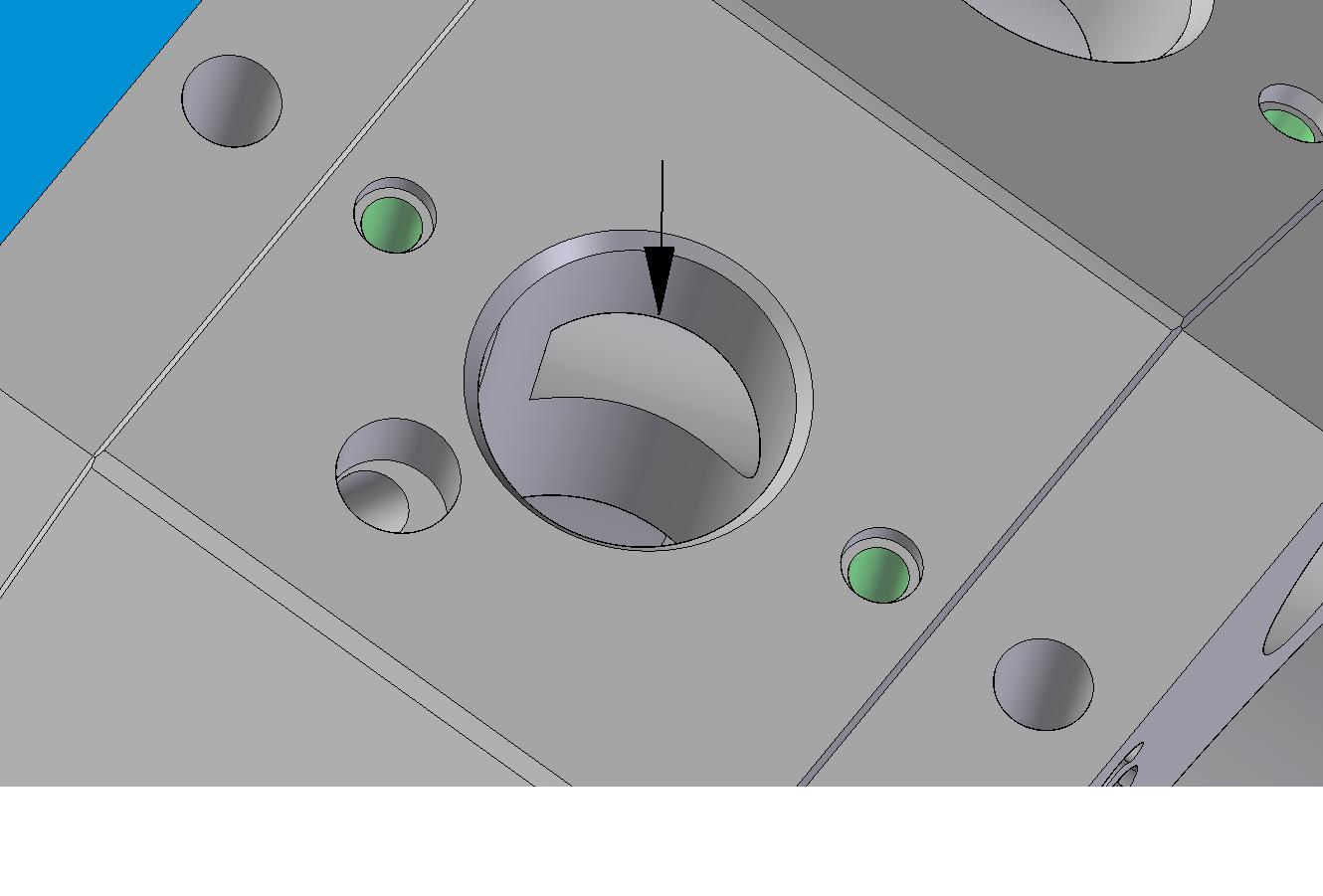

gibt es die Möglichkeit die durch eine Verschneidung zweier Bohrungen entspandene Kurve im Raum in eine Excel-Tabelle in x,y,z Werte zu überführen??
Die Funktion in Gegenrichtung ist als "Kurve über Tabelle" bekannt.
Dank im Voraus
M. Beck

eine Solid Edge Funktion gibt es dafür nicht.
Eventuell kommt man per Programmierung an die Kante und ihre Geometrischen Eigenschaften heran.

man kann ja eine abgeleitete Kurve vom der Durchdringung ableiten.
Das Problem was ich sehe, ist, dass diese Kurve nur eine handvoll Eigenpunkte nach aussen gibt, an denen man Koordinaten ablesen kann.
Ob SE in der API für diese Kurve mehr Eigenpunkte zur Verfügung stellt ist die Frage.
An einem Beispiel das ich mir gebastelt hatte konnte ich gerademal vier Eigenpunkte erkennen und nutzen und bisher ist mir noch kein Kniff eingefallen, mit SE Bordmitteln, der abgeleiteten Kurve mehr Eigenpunkte zu entlocken.
