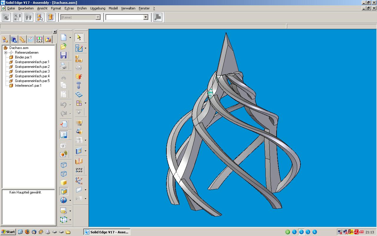

ich versuche gerade mit SE V17 einTurmdach mit gedrehten Gratsparren zu konstruieren. Der Gratsparren soll auf dem Binder aufliegen, deshalb soll der Binder einen Ausschnitt bekommen.
Dabei habe ich versucht, den Gratsparren vom Binder abzuziehen (Boolesches Formelement). Dabei erscheint die Fehlermeldung " nicht zusammenführender Körper, der resultierende Schnitt wird nicht unterstützt". Es ist aber möglich, den Gratsparren mit dem Binder zu vereinigen.
Ich habe auch schon versucht, die Interference Datei vom Binder abzuziehen, selbes Problem.
Auch ein Import nach AutoCAD hat nichts gebracht, dort ist das Problem eine "inkonsistente Flächen -Kanten-Beziehung".
Vielleicht hat jemand einen Lösungsvorschlag.

eventuell bleibt ein Restkörper übrig der keinen Zusammenhang mehr mit dem Binder hat, oder es besteht eine Tangentialität zwischen Binder und Gratsparren, die Probleme macht. Mach den Gratsparren nach aussen ein wenig dicker und versuche es noch einmal, vielleicht hilft es

Vermeide Punkt und Linienberührungen, damit hat der Parasolid Kernel, der in Solid Edge arbeitet meist Probleme, wie Klemenz schon sagt, hilft es manchmal die bool´schen Körper ein klein wenig grösser oder kleiner zu machen. Das geht ganz gut mit direkt editing.
Arbeite vielleicht mit einer Baugruppe, da kann man die Körper leichter verschieben und manipulieren und dann mit Interpart übernehmen.
Wenns gar nicht geht, arbeite halt mit den Flächenfunktionen und nähe zum Schluss alles wieder zusammen um einen Körper zu erhalten.
Das Turmdach besteht ja real auch nicht aus nur einem Bauteil, also mach eine Baugruppe draus, das ist sowieso die beste vorgehensweise.

hmm, so ich das sehe ist das bereits eine BG: 1 Binder und 5 Sparren.
Ich wuerde mir mal das Interference Part ansehen, eventuell bekommt
man da einen Hinweis auf den Fehler (was beinhaltet dies bzw. von welchen
Teilen). ich weiss nicht wie die Sparren am Binder 'befestigt' wurden
ggf. kann hier schon eine Verschiebung um 0,001 etwas bringen (planare
Beziehung statt 0,00)

Danke für die Tips.
Der Vorschlag von Ueli hat funktioniert.
Wahrscheinlich war es das Problem, dass der Gratsparren und der Binder außen tangential sind.
