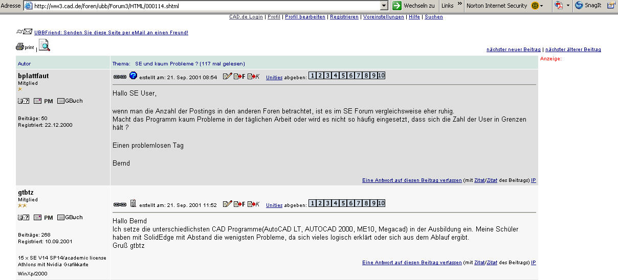

Ein Posting von gtbtz spricht für alles! Siehe Bild.
