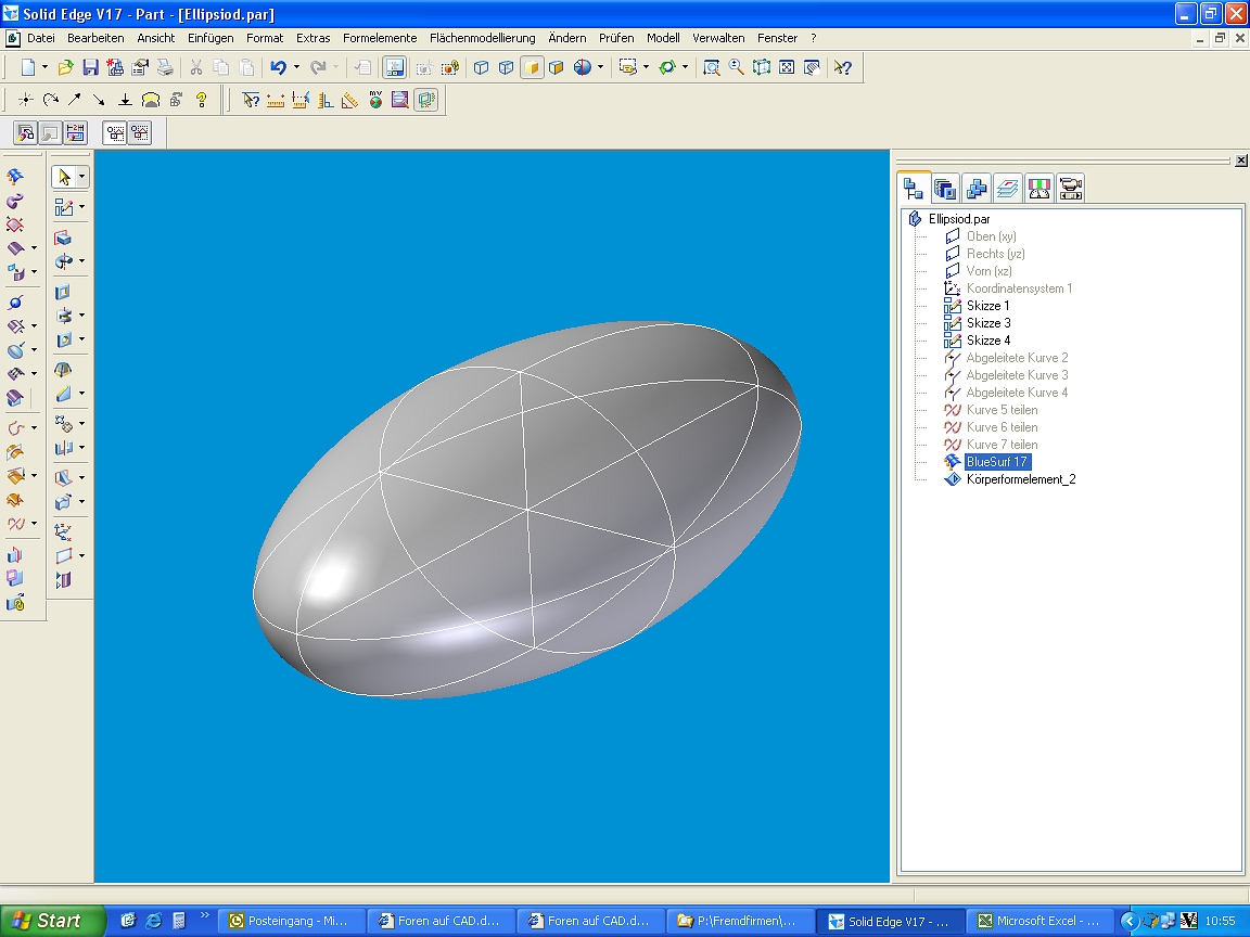

ich suche für einen Doktorand eine Ellipse als 3D-Modell. Es soll sich dabei nicht um ein Ellipsoid (rotierende 2D-Fläche) handeln, sondern wirklich in x,y,z Richtung unterschiedliche (einstellnare?) Halbachsen haben.
Hat sowas zufällig jemand oder weiss wie es geht?
Würde mich über eine Antwort freuen.

Ellipse auf Referenzebene
je einen PUNKT auf parallele Ebene im Abstand Oben und Unten

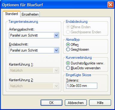

BlueSurf von Punkt zu Ellipse zu Punkt (Mit Linien ging es nicht)
Endbehandlung auf Parallel zum Schnitt
Nachgemessen hab ich nicht, ob es auch in der Höhe eine saubere Ellipse ist.

erstellt am: 02. Feb. 2006 10:49    Editieren oder löschen Sie diesen Beitrag!  <-- editieren / zitieren -->   Antwort mit Zitat in Fett Antwort mit kursivem Zitat    Unities abgeben: 1 Unity (wenig hilfreich, aber dennoch)2 Unities3 Unities4 Unities5 Unities6 Unities7 Unities8 Unities9 Unities10 Unities
Noch eine Frage:
das Teil soll in einem FEM-Programm als Solid weiterverwendet werden.
Ist das Teil jetzt ein echtes Solid oder nur eine "Hülle" (Oberfläche?

Sobald du eine geschlossene Fläche hinbekommen hast:
Rechtsklick auf die Fläche: Basisformelement erstellen und Du hast ein Solid.

Das ist ne Hülle, aber da sie geschlossen ist, müsste man über das kontextmenü das Basisformelement daraus erstellen können.

herzlichen Dank an alle. Mit V17 konnte ich alles nachvollziehen.
Mit V14 fehlt in Bluesurf bei Endabschnitt die Möglichkeit: "Parallel zum Schnitt" einstellen.

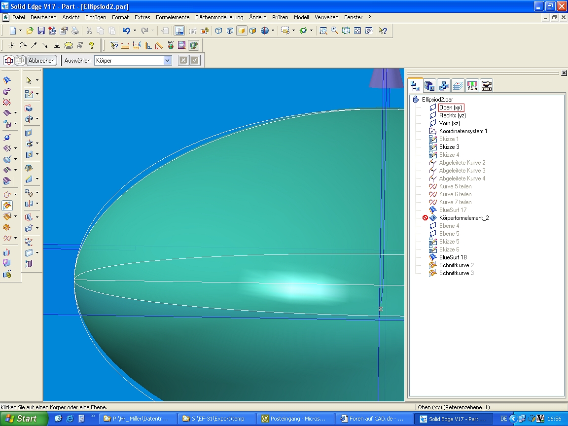

@arne: Ich habe keine Achtelfächen erstellt. Das wollte ich zwar ursprünglich, kommt aber nur Müll raus. Also Knicke zwischen den einzelnen Flächensegmenten, die unter Zebramuster ganz deutlich werden. Deswegen war ich so dankbar über Deinen Tipp, das über die Punkte oben und unten und dem einen Querschnitt in der Mitte zu machen. Ich hab nur zusätzlich die beiden anderen Querschitte (getrennt voneinander, also vier halbe Ellipsen) als Leitkurven der Blue Surf angegeben. Dafür habe ich die Start/Endoptionen nicht verwendet. Inwiefern das einen unterschied macht zu Deinem Weg mit den Start/Endoptionen weiß ich eben nicht, deswegen die Frage. Ich werde es allerdings mal ausprobieren.
Grüße Flo
Hab es gerade ausprobiert. Ist tatsächlich ein Unterschied. Äussere Kurve mit Ellipsen als Leitkurven, innere Kurve ohne.

Es ist tatsächlich so, dass Schnitte abseits der drei Hauptachsen KEINE exakten Ellipsen darstellen, egal, auf welche Weise der Ellipsoid erstellt wurde...

gibt es denn eine andere Möglichkeit, eine exakte Ellipse zu erzeugen?
Diese 3D-Ellipse soll in dem FEM-Programm ANSYS genutzt werden.
Wenn die Abweichungen klein sind, kann man diese vielleicht vernachlässigen. Dennoch wäre es interessant, wie man eine exakte
3D-Ellipse mit drei unterschiedlichen Achsen erstellen kann.

ab es geht haengt von den verwendeten math. formeln ab bzw. ob sich
dies math. ueberhaupt exakt beschreiben laesst.
Macht man (Arnes beispiel) beide grossen Achsen gleich und schneidet
dann vertikal sollte sich ein Kreis ergeben.
Wobei: Ellipse mit gr. Achse 80 und kleine achse 40
Dies ist nicht der fall wie schon bemerkt wurde. Der fehler ist max.
1,11 mm in jedem quadranten. Der jeweils andere Schnitt ergibt eine
Ellipse mit fehler ca. 0,81 mm in jedem Quadranten.
