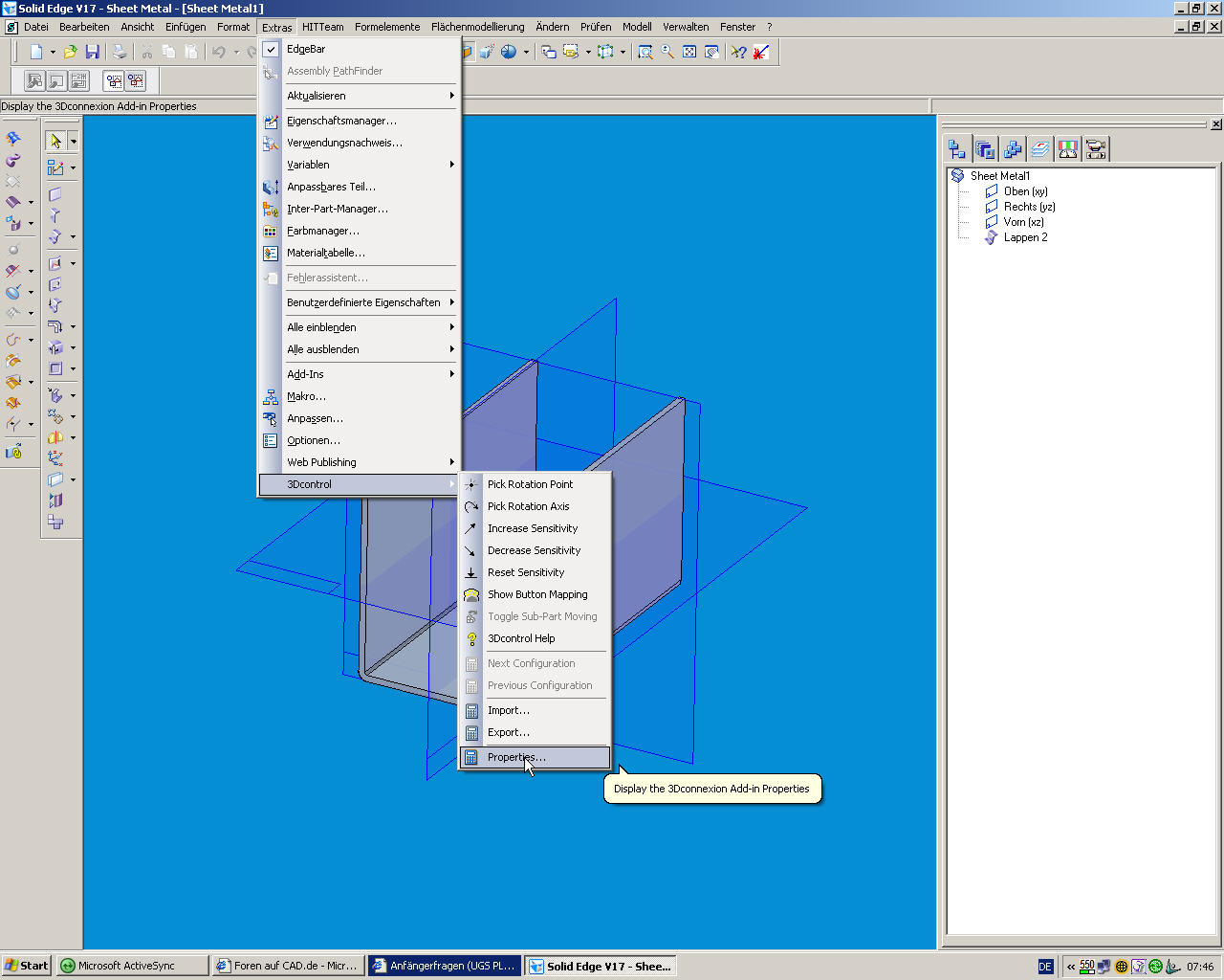

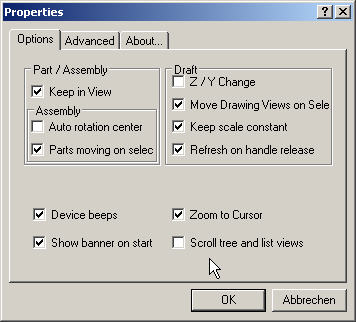

- habe an meinem Rechner einen SpaceBall angeschlossen. Der geht bei mir aber nur, wenn ich mit der Maus auf der Zeichenfläge bin. Wenn der Mauszeiger irgendwo im Konstruktionsnavigator steht, dann is nix mehr mit zoomen und drehen. Kann man das irgendwie abstellen? Stört mich nämlich ein wenig.

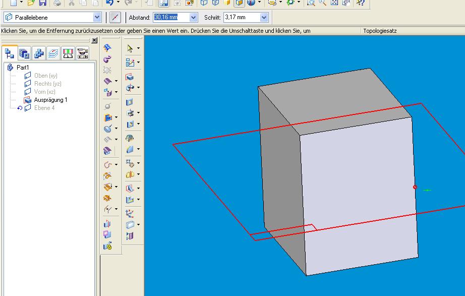

Kann mir bitte noch jemand sagen, wie ich zwischen zwei Flächen eine Bezugsebene hinbekomm?

Mach eine parallele Referenzebene, siehe auch Hilfe - Referenzebenen.
Du kannst auch eine Offsetfläche erstellen.

RefEbene zwischen zwei Flaechen: Parallelebene zu einer Flaeche
mit Abstand X oder allgemein zu einer Standard-RefEbene

wenn du den 3D Treiber instaliert hast, hast du unter AddIns, 3DControl Properties irgendwo eine Einstellung ob der Spaceball die Edgebar oder weiterhin dein Modell bewegen soll ... schaue morgen mal genau nach

unter Extras => 3Dcontrol => Properties "Scroll tree and list views" den Haken entfernen und deine Objekte drehen sich egal wo der Mauszeiger steht.

vielen Dank an alle. Hat alles bestens geklappt. Viele U's sind euch sicher.

- Nochmal zur mittigen Bezugsebene: Das ich die mit Abstand machen kann ist klar. In UG gibt es die Möglichkeit, zwei gegenüberliegende Flächen auszuwählen und es wird dann automatisch eine Ebene erzeugt, die zwischen diesen beiden Flächen liegt. Hat den Vorteil, dass ich nicht erst nach den Parametern schaun muss, um es assoziativ hinzubekommen.

Leider gibt es nicht wirklich eine Mittenfläche in Solid Edge, auch wenn es auf den ersten Blick so aussieht, es ist nur eine Offsetfläche mit Abstand (was ich persönlich sehr bedauere). Den Befehl Mittenfläche findet man in der Blechumgebung von Solid Edge.

3. Eine Fläche, die automatisch mittig zwischen zwei Flächen (Meinst Du Flächen oder Ebenen oder ebene Flächen?) liegt, gibt es nicht.

für deine Mittenebene machst du einfach eine paralelle Fläche und fährst dann auf die Mitte der Linie. Die Ebene bleibt dir dann auch assoziativ. Geht halt leider bei einem Zylinder dann nicht so einfach. Hoffe du hast das gemeint.
