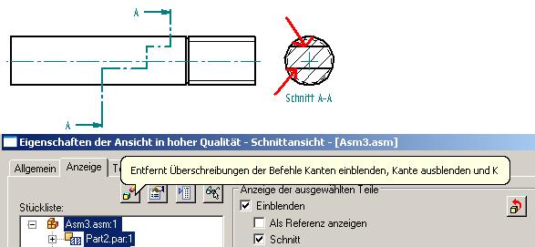

gerade habe ich mit der Suchen-Funktion versucht, mein Problem zu finden. Hat aber nicht immer ganz gepßat.
Ich möchte einen mehhrmals rechtwinklig geknickten Schnittverlauf darstellen. SE V17 zeigt mir in der Schnittansicht an der Stelle, wo der Schnittverlauf geknick ist, eine dicke Vollinie, die meiner Meinung nach so nicht gezeichnet werden darf (auch im Hoischen finde ich das so nirgends).
Kann man das an einer Stelle ein- und ausschalten, dass diese Linie nicht dargestellt wird?
Danke für Hinweise.

wenn du die Linien wie im Bild meinst, da kann man beispielstweise den Befehl "Kanten ausblenden" nehmen.
Um sie wieder sichtbar zu machen, kann man in den eigenschaften der Schnittansicht den Button "Überschreiben der... (siehe Bild)" wählen und sie werden wieder sichtbar.

Hallo Mike,
genau das war's! Vielen Dank.

Hi Mike,
ab welcher Version funktioniert das eigentlich? In V15 ist es ja wohl noch nicht drin, oder finde ich den Knopf nur nicht?
Gruß Pommfryz
V15 SP14  / V16 SP6 / V17
modeng
Beiträge: 7061
Registriert: 10.12.2003
erstellt am: 31. Jan. 2006 16:20    Editieren oder löschen Sie diesen Beitrag!  <-- editieren / zitieren -->   Antwort mit Zitat in Fett Antwort mit kursivem Zitat    Unities abgeben: 1 Unity (wenig hilfreich, aber dennoch)2 Unities3 Unities4 Unities5 Unities6 Unities7 Unities8 Unities9 Unities10 Unities Nur für pampel 10 Unities + Antwort hilfreich
ab V17, vorher nur mit dem ueblichen Command und 'zu Fuss' ...
