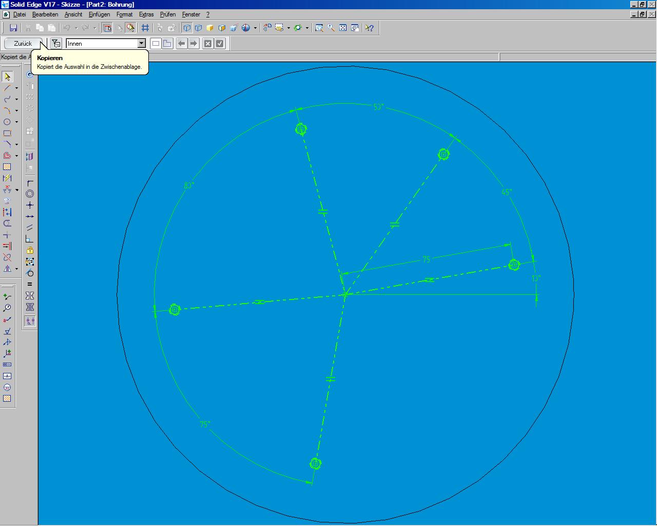

Servus!
Kann ich ein Formelement (Bohrung), welches auf einer Kurve in unregelmäßgen Abständen vorkommt, so wiederholen, dass es nur auf den jeweiligen Punkten erscheint? Mit dem "Muster" Befehl bin ich nicht weitergekommen, da dieser jedesmal die Anzahl verlangt und die Formelemente dann im gleichen Abstand auf dem Bauteil plaziert.

Hallo Muerre !
Zeichne eine Skizze in der Profilumgebung und setze die Bohrungen auf die Endpunkte der Linien. (siehe Bild)

Danke für die tipps. Aber diese Vorgehensweise ist mir schon bekannt. Da es sich hier aber um 80 Bohrungen handelt, die über eine Excel Tabelle eingelesen werden, hilft mir die Skizze leider nicht weiter. Dazu kommt noch, dass die Rechenleistung extrem hoch ist, wenn SE jedesmal die Beziehungen der 80 Linien berechnet. Dauert mit 3,2 GHz am Ende bei jeder Maßänderung/ Hinzufügen einer Bemaßung/... ca 3 Minuten.

Part1.zip
Servus Muerre,
soll das so wie in meinem Beispiel aussehen?

Achtung: Wenn man Vorkommnisse entlang der Kurve an Eigenpunkten einfügt, muss man mit "grünem Haken" bestätigen. Rechte Maustaste geht da nicht. Jedenfalls bei mir nicht.

Danke! So war das gemeint. Muss ich noch mal schauen, warum das bei mir nicht funktioniert hat.

Jetzt gibts doch noch ein Problem. In deinem Beispiel findet SE automatisch die Knickpunkte, und setzt darauf die Bohrung. In meinem Beispiel orientiert sich SE an der Anzahl der Elemente, die oben in der Leiste beim Muster Befehl eingegeben werden können. Ist etwas umständlich, würde aber auch gehen.
Gibt es keine Möglichkeit, dass die Punkte automatisch gefangen werden und das Muster so lange fortgesetzt wird, bis das Ende der Kurve erreicht ist. So wie im Beispiel???

nach "Ankerpunkt festlegen" vom Schritt 1 musst du mit "Vorkommnisse einfügen" die Endpunkte markieren. Aber nicht vergessen nach jeder Punktauswahl mit dem Haken zu bestätigen da die RMT nicht funktioniert in diesem Fall. Sonst wird der Punkt wieder abgewählt, wie Arne schon geschrieben hat.
