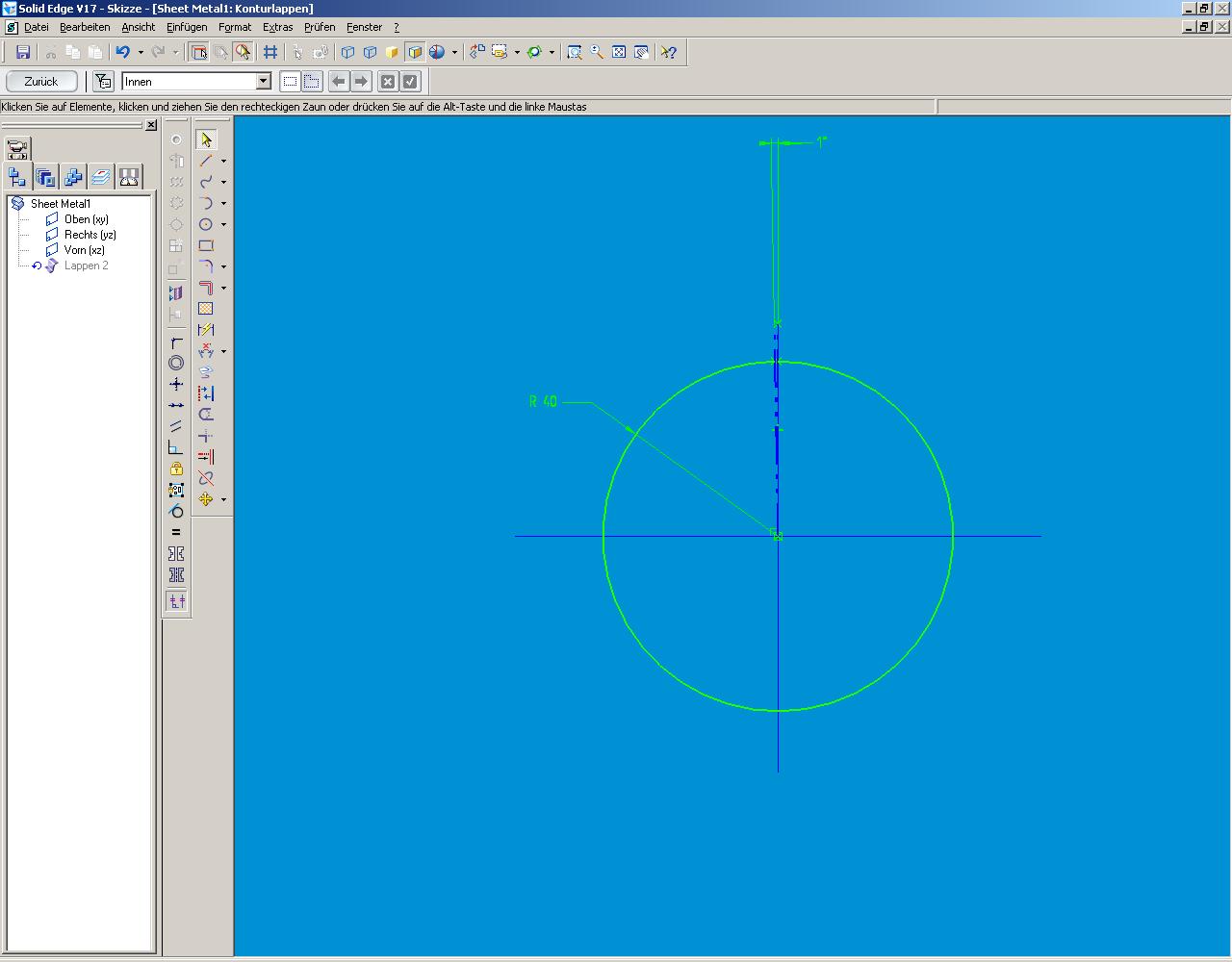

Hallo Leute habe ein Problem:
Wie kann ich am einfachsten z.b. einen Zylinder (beigefügt) abwickeln? Bekomme es einfach nicht hin. Wäre nett wenn ihr mir die abgewickelte datei an meine email adresse schicken.

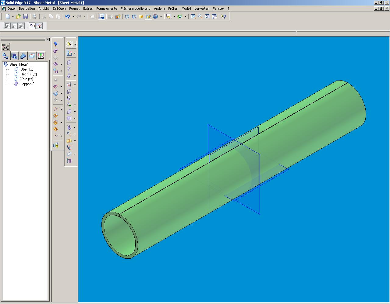

Ich kann deine Datei nicht öffnen, da ich hier kein Academic-SE habe, aber wenn ich die Dateiendung sehe, dann arbeitest du im falschen Modul um abwickenln zu können.
Das Zauberwort heißt Sheet Metal - Konturlappen mit einem Radius von 359°, da du sonst nicht abwickeln kannst.
Siehe Anhänge

kleiner Zusatz zum vorher geschriebenen. Die Blechdicke änderst du im Blechmodul unter Extras->Optionen in der V12.
Die Abwicklung liegt unter Modell->Abwicklung und dann der Arbeitsschrittfolge in der kleinen grauen Leiste unterhalb oder oberhalb der Edgebar folgen.
