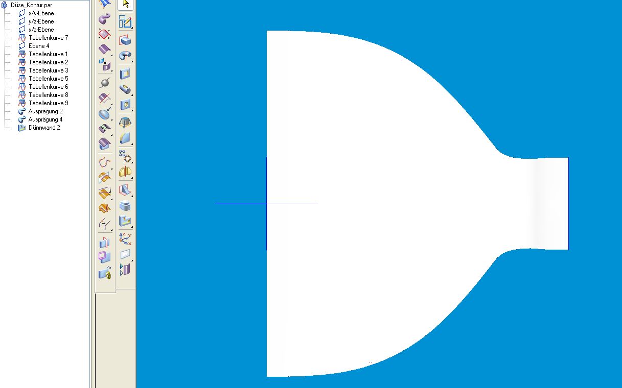

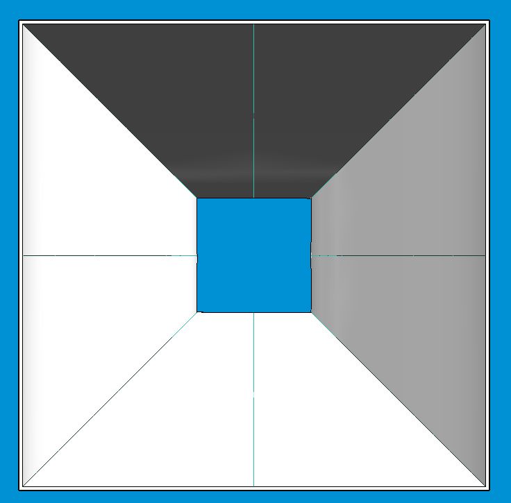

ich möchte die im Anhang zu sehende Fläche in ein Blechteil (.psm) umwandeln um anschließend eine Abwicklung zu erzeugen. Das Problem ist, dass mir für die Abwicklung die feststehende Kante fehlt. Ich habe schon diverse Wege ausprobiert (z.B. im Metal Sheed aus geführter Fläche ein Basisformelement erstellt (über rechte Maustaste)), ohne Erfolg.
Ich muss dazu sagen, dass ich noch ein blutiger Anfänger in SE bin und das mein erster Versuch in der Sheet-Metal-Umgebung ist.
Vielen Dank schonmal für eure Hilfe!

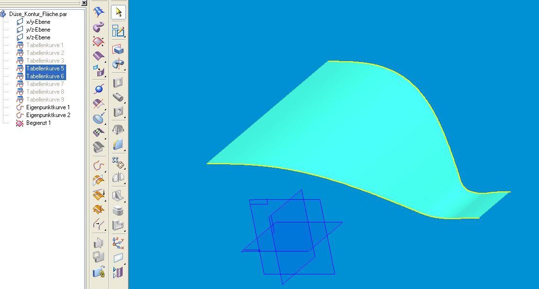

Hier ist sie, die Flaeche (Fläche)

Ist das noch ein echtes Blechbiegeteil? Du kannst mit SE nur Blechbiegeteile erstellen und keine Blechformteile. Sobald es Verwindungen gibt stehst Du da...
Aber eine Idee hätte ich noch: wenn Du einen Konturlappen erzeugst, in dem Du diese geschwungene Kontur verwendest, dann ist es doch möglich durch einen Senkrechten Ausschnitt den ungewollten Rest weg zu schneiden... kommst Du damit weiter?

Uploade das Teil mal bitte. Flächenanalyse ist anhand des Bildes schwer zu machen

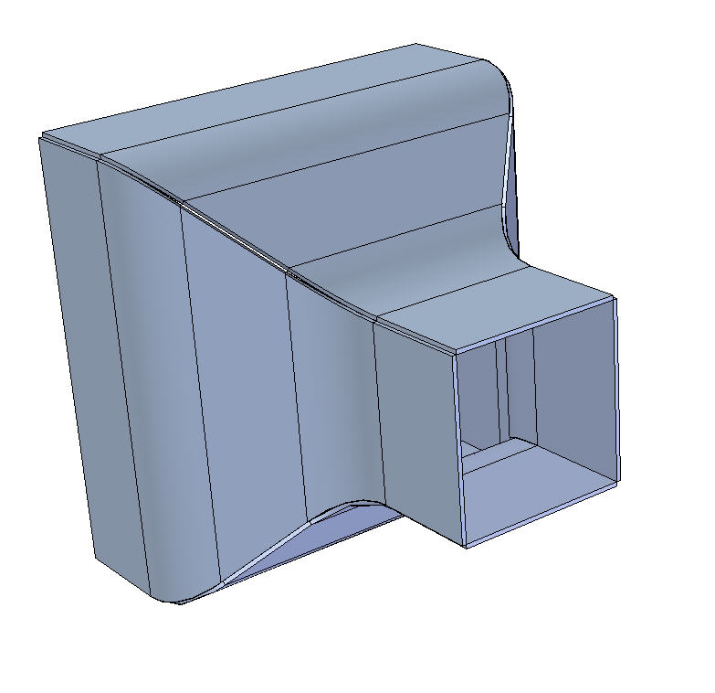

Ich kenne leider nicht den Unterschied zwischen Blechbiege- und -formteil. Letztendlich soll eine (Börger-)Düse mit quadratischem Querschnitt (400x400 auf 100x100) gebaut werden. Dazu sollen vier gleiche Blechteile anhand der Kontur gebogen werden (gewalzt). Die auf dem alten Bild (Flaeche.jpg) markierten Tabellenkurven entsprechen der von mir berechneten Kontur. Zum Verständnis habe ich 2 Bilder von der Düse angehängt und eins von den Kurvenzügen (entsprechend der Kontur), mit denen ich ein 3D-Modell von der Düse in .par erstellt habe.

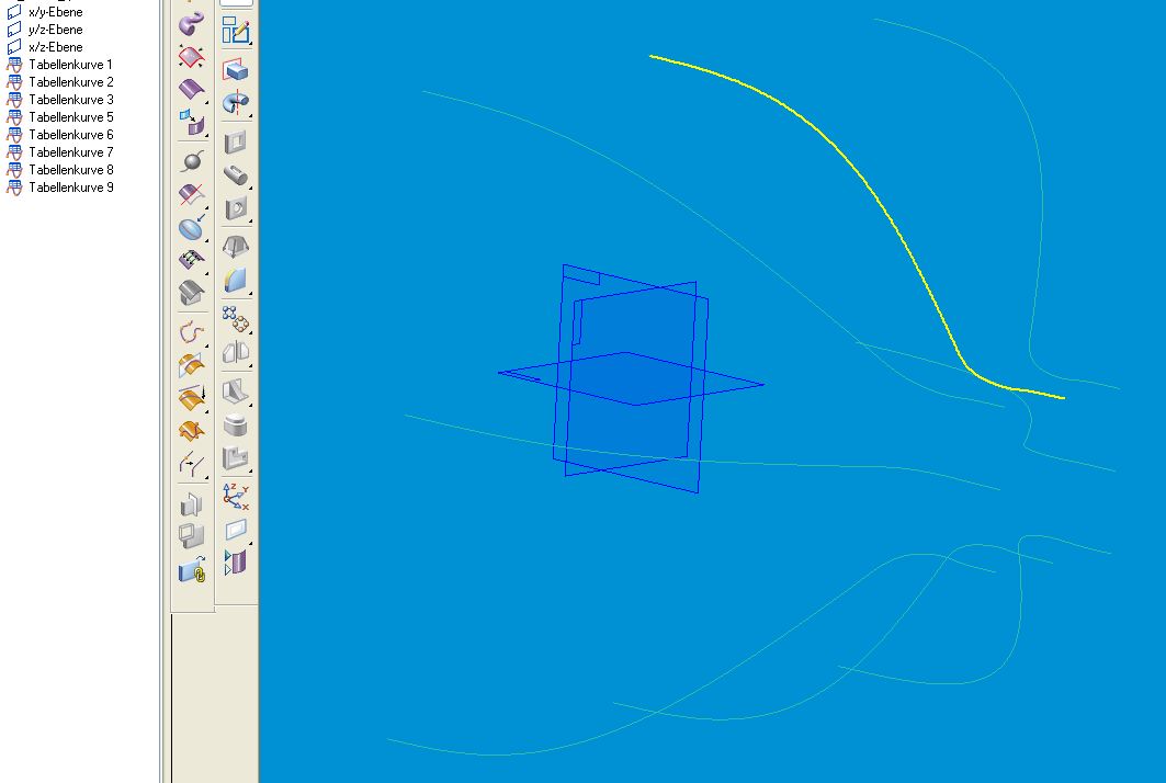

mit dieser Kontur geht es nicht.
Versuch doch mal eine Skizze zu zeichnen, die der Kontur recht nah kommt. Darauf achten, dass die einzelnen Bögen auch Tangential zuenander sind (siehe Bild).
Viel Spass beim nachzeichnen

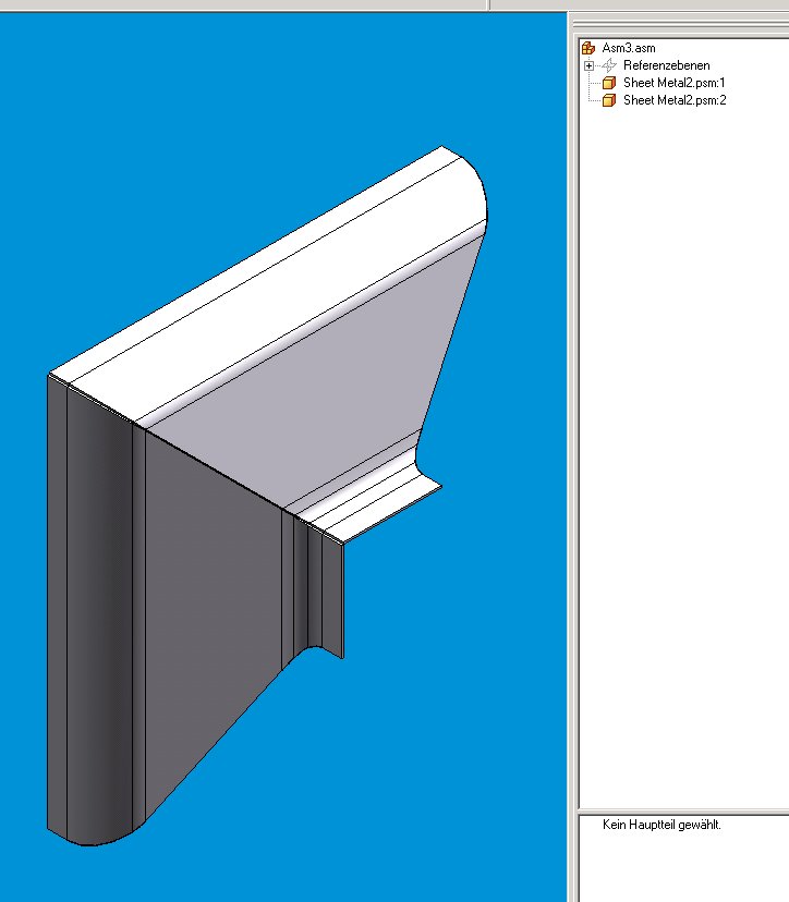

...meinst du so etwas? Das ist ein Blechteil von SE.

Ja genau! Wie hast du es gemacht?

Bist Du Dir sicher, daß die Schnittkanten schräg im Blech laufen sollen. Der Senkrechte Ausschnitt in SheetMetal schneidet immer senkrecht zur Blechfläche. Das ist doch eigentlich auch normal. Das Blech wird doch geschnitten oder gebrannt.
Alles weitere wird doch eher als Schweißvorbereitung gemacht, wenn überhaupt.

Hi Xomasch,
im Bild siehst du wie ich das gemacht habe. Den Rest in Assembly zusammenfügen. Was Arne schreibt ist absolut richtig. Im Normalfall Blech immer mit senkrechtem Ausschnitt schneiden. Die paar Zehntel  in der Kurve kriegst du in der Praxis immer zu. Zudem erreichst du es ohnehin nicht genauer gerundet. In den meisten Fällen genügt es auch.
