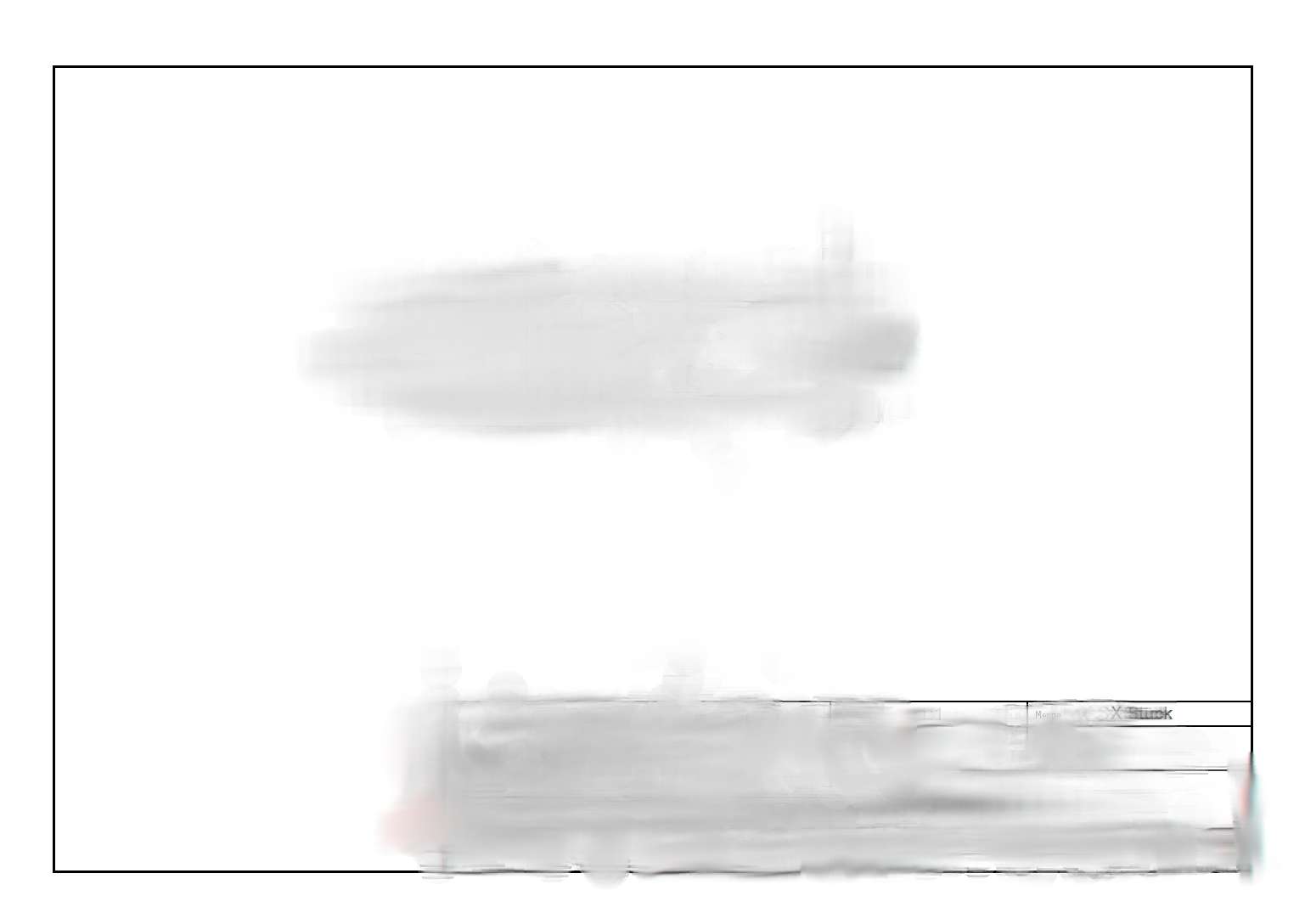

Wir arbeiten mit dem CAD-Programm SE V16 auf zwei Servern.(CAD-Dateien liegen dort.)
Mir fiel auf, dass in den Hauptverzeichnissen der Server jeweils eine Bilddatei "test.emf" angelegt wird, die die Blattansicht vom Draft anzeigt (komplett wie man die Datei im Draft-Programm sieht; siehe auch Anhang). Auf beiden Servern ist eine andere Datei von verschiedenen CAD-Usern. Die "test.emf"-Dateien wurden jedoch nicht wissentlich von den Usern angelegt. Sie werden automatisch erstellt, auch wenn sie vorher von Hand gelöscht worden sind.
Kann mir von euch jemand dieses Phänomen erklären?

Ab V18 kann man Drafts als EMF speichern.
Vorher eigentlich nicht. Bekommst Du raus, welche Anwendung das File erstellt hat?
Versuch doch mal sie Schreibzuschützen, oder den Usern die Rechte darauf wegzunehmen.

das Bild ist zwar absolut uebefluessig gewesen doch was EMF angeht
war das schon in V14 per Programm machbar. Das wuerde auf die
Ausgabe von irgendeiner Software hindeuten bzw. der Inhalt des
Clipboards wurde gespeichert.

Ich tippe darauf dass es Solid Edge war. In den Dateieigenschaften ist kein Ursprungsprogramm eingetragen. Vielleicht hast du einen Tipp, wie man das nachträglich herausfinden kann.
Schreibschutz habe ich mal aktiviert, wenn ich auch nicht weiß, ob es was bringt.
Zum Vorschlag dem User die Rechte auf die Bilddatei wegzunehmen: Probiere ich lieber nicht, da in dem Server auch wichtige CAD-Daten sind. Nicht dass hinterher was schief geht.

Mein Kollege meinte gerade, dass er die Datei nur mit SE verwendet hat. Auch kein PDF-erzeugen mit Distiller. Gegen den Tipp mit dem Clipboard spricht, dass nur die reine Blattfläche zu sehen ist, und nicht die Menüs, Buttons, etc. (Vgl. Taste [Druck] )
Dennoch Danke für euer Bemühen. Vielleicht fällt ja noch jemand der entscheidende Vorschlag ein.
das muessen sie auch nicht da die Funktion nur das Draft als EMF
zum Clipboard schreibt. Das kann durchaus eine interne SE Funktion verwenden,
loescht dann aber nicht das Clipboard. Ob sich das jetzt eventuell mit
mit einem ganz anderen Programm ueberschneidet ist nur eine Vermutung.
