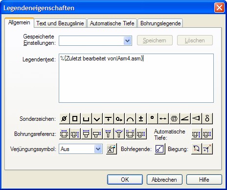

Hallo zusammen, ich hab wieder mal ne frage. weiß jemand wie die Befehle lauten, wenn im legendentext das aktuelle Blatt und daneben die gesamtblattzahl stehen soll. z. B. 1/4 oder 3/4

Hallo Lamy,
versuch es mal hiermit:
Blatt %{Blattnummer} von %{Anzahl der Blätter}
%{Blattnummer} / %{Anzahl der Blätter}

Super, hat geklappt. vielen dank

vielleicht kannst du mir ja auch helfen. Ich würde auf das Zeichnblatt gerne eintragen, wer das Dokument zuletzt bearbeite hat und wann das war.
Dann sollte noch irgendwie das Druckdatum sowie derjenige mit dem letzten Zugriff auf dem Zeichenblatt erscheinen.
Ich mache da echt schon ewig rum, doch irgendwie steht immer etwas anderes im Zeichnungskopf als erwartet.

Original erstellt von Pommfryz:
Hallo Lamy,
Falls du es nicht auf die Schnelle weißt, viellicht hat ja sonst jemand hier die Lösung.
Gruß Pommfryz
Da sollte sich doch was finden, z.B. %{Zuletzt bearbeitet von}.
Die Überssicht gibts unter "Eigenschaftstext" (s. auch Bild).
Vielleicht hilft's ja noch.
