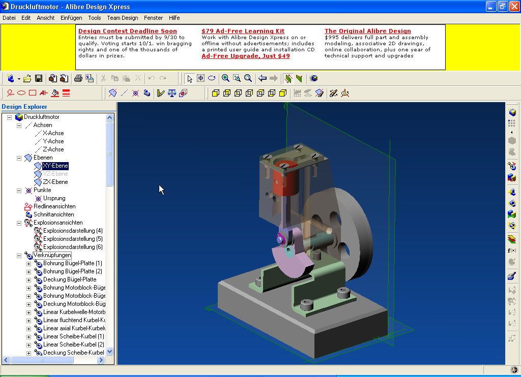

erstellt am: 01. Okt. 2005 15:27    Editieren oder löschen Sie diesen Beitrag!  <-- editieren / zitieren -->   Antwort mit Zitat in Fett Antwort mit kursivem Zitat
da gibs auch noch das kostenlose 3D-Programm "Alibre Design Xpress" mit den Modulen Teil, Baugruppe und Zeichnung.
Infos und Bestellung: http://www.alibre.com/xpress/
Allerdings mit folgenden Einschränkungen:
1. Einige 3D-Features (z.B. Shell) wurde abgeklemmt.
2. Anzahl der Komponenten in Baugruppe ist beschränkt (5 bzw 25).
3. Für den laufenden Betrieb ist eine Internetverbindung notwendig.
4. Werbeeinblendungen.
Von den Punkten 3 und 4 kann man sich für 49$ freikaufen.
Für die Punkte 1 und 2 solls Erweiterungen geben.
Für manchen ist es vielleicht interessant und auch ausreichend, aber eine richtige Alternative zur Vollversion von SolidWorks, Solid Edge oder Alibre Design ist es natürlich nicht.

Hallo Edger,
das ist echt der Hammer, ich habe nun die Zeit gefunden mal die Freewareversion von Alibre zu installieren klar ein wenig holpriger in der Anwendung etc. aber jetzt kommts: Uns liegt seit längerem eine sehr grosse Step Datei eines Lieferanten vor (Ursprung Pro-E) die ich trotz aller Tricks bisher nicht fehlerfrei in SE öffnen konnte. In Alibre einfach öffnen und das Assembly ist in kurzer Zeit perfekt sogar mit Farben geöffnet        ....
Einzig die Freeewarelizenz kann halt nicht mehr wie 23 Bauteile. Hier könnten die UGS'ler mal richtig was lernen
