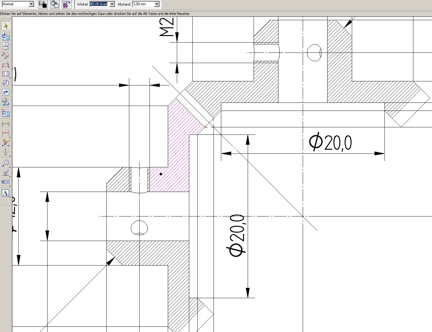

ich suche nach einer Möglichkeit, Kegelräder
in SolidEdge zu erzeugen.
Eine Rechereche in den alten Beiträgen hat mich nicht
weitergebracht.
Es gibt ja das bekannte Zahnradmakro. Gibt es sowas auch für
Kegelräder?
Würde mich über Antworten freuen.

Ich habe für mich die Kegelräder als Rotationsausprägung modelliert. Also ohne Zähne. Es gibt zwar dann eine Kollision zweier Kegelräder. Dafür sieht es dann im Draft ziemlich DIN-gemäß aus.
Im Schnitt im Draft habe ich die Schraffur deaktiviert (in den Eigenschaften der Zeichnungsansicht). Dann kannst du die einzelnen Flächen markieren, wo du die Schraffur einfügen willst (Befehl "Ausfüllen" bei Leiste "Zeichnen"). Du musst dazu vorher noch ein paar Hilfslinien einfügen.

Eine Möglichkeit wäre mit geführter Ausprägung oder 2 Querschnitte miteinander verbinden. Ich hab dazu einen Zahn als Skizze auf die Stirnfläche kopiert und als Leitkurven die Zahnflanken verwendet
