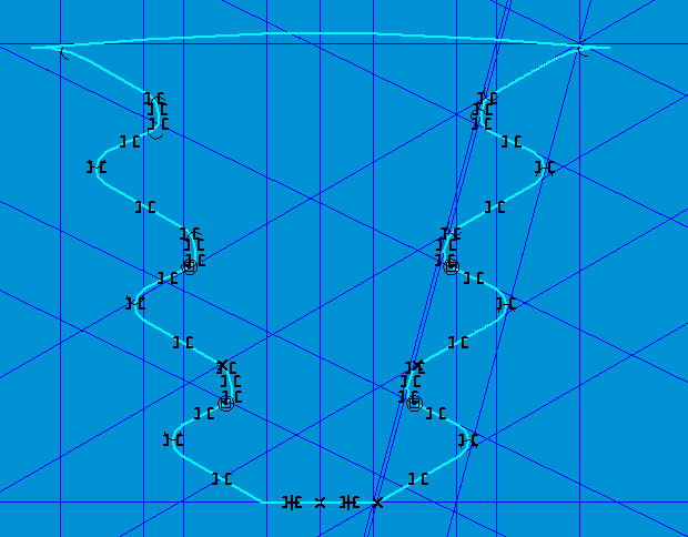

Hallo Zusammen,
ich habe folgendes Problem:
Ich möchte eine tannenbaumähnliche Struktur als axiale Nut in eine Wellenoberfläche schneiden. Ich habe mir das Profil als Skizze erstellt. Bei dem Versuch aus der Skizze eine AUsprägung zu erstellen erhalte ich die Fehlermeldung "Das Profil kann sich nicht selbst schneiden. Die markierten Elemente schneiden sich" Irgendwie werd ich daraus nicht schlau. Der umgekehrte Fall, nämlich die Erzeugung einer Ausprägung aus der gleichen Skizze klappt ohne Probleme.
Was muss ich tun, damit ich auch einen Ausschnitt daraus erzeugen kann??

erstellt am: 16. Sep. 2005 11:48    Editieren oder löschen Sie diesen Beitrag!  <-- editieren / zitieren -->   Antwort mit Zitat in Fett Antwort mit kursivem Zitat    Unities abgeben: 1 Unity (wenig hilfreich, aber dennoch)2 Unities3 Unities4 Unities5 Unities6 Unities7 Unities8 Unities9 Unities10 Unities
so, hier mal das problem als bild!
hoffe es hilft euch weiter...

Hallo Henker,
hast Du geprüft ob das Profil an allen Punkten geschlossen ist?
Die Ecken oben scheinen mir verdächtig zu sein. Hast Du die "Farben für Skizzenbeziehungen anzeigen" unter "Prüfen" eingeschaltet?
Gruss Trekki

Hallo Henker,
könnte es sein, daß sich die spitz zulaufenden oberen Bogen ganz leicht vor ihrem Ende überlappen?
Gruß Falko

Ersteinmal Vielen Dank für die ganzen guten Vorschläge!!!
- leider hat mich keiner davon weitergebracht
Eine Prüfung des Profils ergibt auch keine Fehler. Er gibt mir z.B. auch ohne Probleme eine Gesamtfläche oder einen Umfangslänge an. Das dürfte ja beides nicht funktionieren, wenn das Profil nicht geschlossen wäre, oder??

Hey Henker
Welche Linien markiert SE denn rot? Wie die Fehlermeldung ja sagt schneiden sich die Markierten Elemente. Oft sieht man deise Elemente nicht, weil das Popup-Fenster der Fehlermeldung davor ist. -> Fehlemeldung wegschieben und sehen wo der Fehler ist. Wenn dann nichts rot ist, bin ich mit dem Latein auch am Ende.

Genau bei der Frage nach den sich schneidenen Linien liegt mein Problem - er markiert zunächst eine Linie. Wenn ich die dann lösche und nach allen Regeln der Kunst neu zeichne kommt die Fehlermeldung noch immer, aber er markiert überhaupt keine Linie mehr......
Ich sollte vielleicht nochmal dazu schreiben, das er eine automatisch generierte Linie als fehlerhaft makiert. Die seitlichen verrundeten "Nasen" an der Kontur sind erzeugt aus zwei in spitzem Winkel aufeinander zulaufenden Linien, auf die das Verundungstool angewendet wurde mit dem Radius 0,7mm. Und genau diese Verrundung markiert er später in der Fehlermeldung. Ich habe den Verdacht das da irgendwas mit der Verrundungsroutine nicht richtig läuft. An den zugegeben kleinen Radien dürfte es ja aber wohl nicht liegen, oder??

das die Auspraegung OK ist heisst nicht unbedingt das auch der
Auschnitt 'glatt geht'. Einige Verbindungen sehen mir nicht gut
aus (mit Pfeil markiert) die wuerde ich zunaechst einmal nach-
arbeiten (Verbinden). Das Profil ist mit 'Spiegeln' erzeugt
worden, einmal daran geadcht das die Aussenkannten an der
Spiegelachse nicht automatisch verbunden werden? Der Fehler
der da kam kann durchaus den effektiven 'verdeckt' haben.

ich hab mal testweise nur den obersten Teil gezeichnet, und da
musste ich den unteren Bogen einen 'Hauch nach unten schieben
ansonsten kam besagte Fehlermeldung. Also wuerd' ich die
oberen beiden spitzen Ecken mal pruefen -- ggf. stark vergroessern
um es zu sehen oder trial and error ...

@modeng:
hab die Ecken gerade geprüft. Die liegen absolut perfekt aufeinander. Habe an den Ecken bei der Konstruktion einen Vollkreis durch die oberern Kannten gelegt und den beiderseitigen Rest weggestutzt, in sofern sollte es auch durchaus passen, weil es halt eine von SOlidEdge erzeugte Ecke ist.

hmm, meinst Du die beiden Ecken oben links und rechts? Soweit
sie verbunden sind OK, aber achte darauf das der obere lange Bogen
sich *nicht* mit den beiden nach unten/innen gehenden Boegen
schneidet, ansonsten hast Du exakt das Problem.
AKAD- Dateien lassen sich nur mit AKAD-Versionen oeffnen/bearbeiten.
Linien uebereinander: sollte angezeigt werden wenn Du mit der Maus
auf der Linie einen Moment verweilst (QuickPick) und dann die
Auswahl durchgehst. Die entsprechnde Linie sollte dann farbig
werden.

Hallo Henker
ich habe Deine Datei geöffnet und mit dem Tannenbaumprofil problemlos einen Ausschnitt gem. Bild erzeugen können!
Ich arbeite mit SE academic V17 SP4. Mit welcher Version und SP arbeitest Du, ist ev ein neuerer SP notwendig?

hi klemenz,
arbeite mit ver16, sp?
Sieht in der Tat danach aus als sollte ich mal zum SP greifen. Habe festgestellt das SE beim Befehl Verrundung/Fase zwar die Geometrie entsprechend ändert, aber ohne es anzuzeigen leider die neuen Linien/Bögen nicht mit den alten, angrenzenden verbindet!!
Wenn ich z.B. bei einer Verrundung beide angrenzenden Linien neu Zeichne bekomm ich keine Fehlermeldung, ansonsten s.o.!!
Nachdem ich das Profil quasi neugezeichnet hatte ging es!!
Nochmals Vielen Dank an alle!!!

Hallo Henker,
es liegt an den beiden unteren Linien, die Waagerecht und verbunden sind.
Bei einem Ausschnitt erscheint die Fehlermeldung, bei einer Ausprägung nicht.
