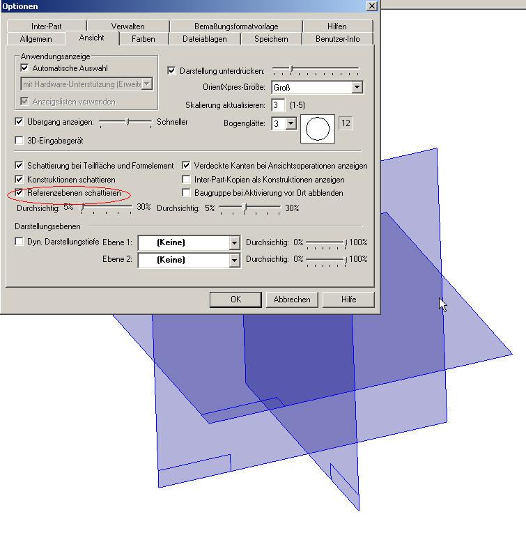

Hallo SE Gemeinde,
wer kann mir helfen? Wie macht man in der V17 im Part die Referenzebenen komplett sichtbar, auch wenn die Rferenzebene durch den Volumenkörper verdeckt ist. Sowie es in der V16 war.

du kannst einmal unter Extras->Opionen->Ansicht die Größe der Referenzebenen einstellen. Zum zweiten kannst du in der 3d Ansicht auf Drahtgittermodell gehen und die Referenzebene markieren. In der V16 ist nach zweimaligem anklicken der Referenzebene die ebene skalierbar geworden.Es erscheinen dann Bubbles an den Ecken und Kanten an denen man ziehen kann. In der V17 ist das evtl. gleich oder ähnlich. Auf alle Fälle kannst du so die Größe deiner Referenzebenen verändern wenn sie zu klein oder groß sein sollten.

es geht nicht um die Größe der Ebene, sondern die Geometrie in V17 verdeckt die Ebene und man muss erst suchen...

Du kannst die Ref. Ebebnen unter Extras > Optionen > Schattieren evtl. % der Schattierung einstellen, falls die Farbe nicht passt einfach unter Format > Teil färben eine andere Farbe auswählen und die Ref. Ebebe anklicken.

schon alles probiert. Es ist leider nicht. Die Ebenen sind schön schattiert und auch verdeckt.

Ein Bild ist nicht nötig. Es ist wohl leider so.
Bis V16 waren die Refplanes auch in SChattierten Teilen sichtbar. Jetzt sind sie verdeckt, wenn sie innerhalb liegen.
Ich weiß aber nicht, ob es wieder geändert wird.
