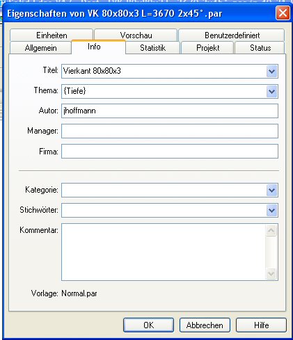

gibt es einen Weg eine offengelegte Variable in das Feld 'Thema' der Dateieigenschaften eines Parts zu übernehmen?
Ich kann den üblichen Weg, dies erst in der Stückliste über die Spalte zu machen nicht gehen, da je nach ARt des Parts (Rohr, Drehteil) andere Variablen gefordert sind, die aber alle in dieser einen Spalte dargestellt werden sollen.
Zum besseren Verständnis habe ich einen Screenshot drangehängt - mit diesem Eintrag klappt es aber nicht - war nur ein Versuch ins Blaue...

Hallo Jens,
über ein Feld in den Dateieigenschaften kenne ich keine Lösung.
Wenn wir unterschiedliche Variablen in einer Stücklistenspalte anzeigen wollen, gehen wir folgendermaßen vor:
Erzeuge in der Variablentabelle eine zusätzliche Variable, die immer den gleichen Namen hat, z.B. Zusatzinfo.
Diese Variable muß veröffentlicht werden, um sie als Legendentext oder in der Stückliste anzuzeigen.
Im Formelfeld dieser Variablen kannst du dann mit =Vxyz(Bezeichnung der anzuzeigenden Variablen) jede Variable aus der Tabelle auswählen.
Alles weitere wie gehabt.
Evt gibt es noch eine elegantere Möglichkeit, die ich nicht kenne!?

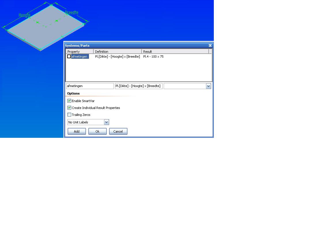

Ja, dass ist möglich.
Eine firma in danmark (www.stream-design.dk) hat ein macro, mann kan dann maße, combinieren fur eine "custom propertie" zum beispiel "abmessung" und diese dan auffuhren in die stuckliste.
Ein SUPER macro.
Sehe screenshot.
Grusse,
Jan Bos
Niederlande

Diesen macro heisst SMARTVAR, und den contact bei streamdesign ist Arne Brohuus

@Jan_
das war hier nicht gemeint. Gemeint war in einem ein Feld der Dateieigenschaften (nicht
in Benutzerdefiniert) eine (offengelegte) Variable zu bennennen und das geht
(noch) nicht).
@jh_boos
auch mit korrekter Syntax: %{Var} geht es nicht. Aber wenn ich das richtig
verstanden habe, hast Du die Loesung ja schon hingeschrieben. Da je nach
Part es eine andere Variable sein soll, muss diese ueber Variablen -->
Offenlegen offengelegt werden. Und der Name der offengelgeten Variable
muss dann halt nur immer gleich benannt werden (nur Thema als Name geht
nicht da schon vorhanden) also zum Beispiel 'Themax' Diese Variable
kann dann in der Stueckliste verwandt werden (siehe Bild).

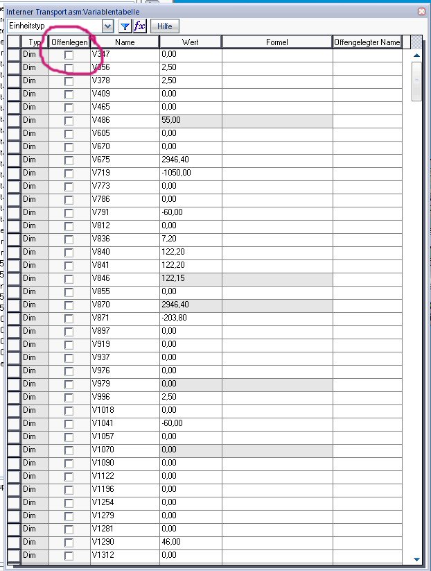

Variablen offenlegen, ist das ein Befehl oder eine Vorgehensweise?
Kann mir hier jemand auf die Sprünge helfen? In der Hilfe habe ich
nichts darüber gefunden.

Hallo SieJay,
das ist eine Vorgehensweise. In der Variablentablle kannst Du mit einem Häckchen festlegen, welche Variable offengelegt werden soll und diese ggf. mit einem schlüssigen Namem versehen.
Jens

Hallo Jens,
sorry, aber ich find das Häckchen nicht (V15),
wo genau kann ich das festlegen.

Moin.
wenn, dann nur in dem Du das Fenster der Variablentabelle breiter
machst und dann ganz rechts -- ist aber in V15 noch nicht vorhanden
erst ab V16.

erstellt am: 21. Sep. 2005 09:14    Editieren oder löschen Sie diesen Beitrag!  <-- editieren / zitieren -->   Antwort mit Zitat in Fett Antwort mit kursivem Zitat    Unities abgeben: 1 Unity (wenig hilfreich, aber dennoch)2 Unities3 Unities4 Unities5 Unities6 Unities7 Unities8 Unities9 Unities10 Unities
Unter Extras -> Variablen. Sieht bei V17 so aus (siehe Bild)
Jens
