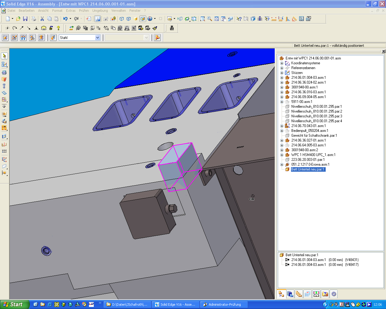

In SE ist es moeglich mit ein oder zwei planaren Beziehungen ein Teil vollstaendig zu definieren (Anhang!).
Dies kann passieren wenn man irgendwo in der selben BG korrupte Beziehungen hat. Diese Feststellung kostete mich 4 Stunden.
Gruss Frank

Hi Frank,
wir haben auch ständig dieses Problem; unser Reseller sieht da aber keinen Fehler in Solid Edge, damit wurde es bei UGS auch nicht geloggt; wir haben schon Teile mit einer Beziehung festgekriegt.
In V17 besteht übrigens immer noch dieses Problem.
