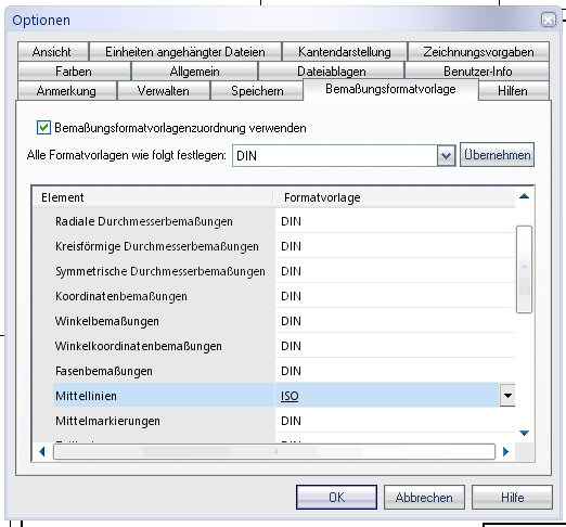

Nächste Frage:
Wie kann ich die Farbe der automatisch erzeugten Mittellinien in der dft-Vorlage ändern, ohne die gesamte Bemassung zu ändern?

Nach meinem Wissen geht es nicht die Farben der Mittellinien anders zu definieren als die allgemeinen Farben der Bemaßungsvorlagen. Als Work-Around kannst Du eine neue Formatvorlage erstellen, z.B. Kopie von DIN und hier die Farben unter dem Tab 'allgemein' anders definieren. Beim Erstellen einer Mittellinie musst Du dann 'nur' die Formatvorlage ändern.
Alternativ kanst Du über die Eigenschaften-Schaltfläche beim Erstellen einer neuen Mittellinie die Farbe ändern. Diese Einstellung bleibt für das aktive Dokument erhalten (Die Maßlinien etc. behelaten Ihre ursprüngliche Farbe). Wird das Dokument geschlossen wird die Farbeinstellung für die Mittellinie wieder zurückgesetzt und der Spaß beginnt von vorne...

erstellt am: 18. Aug. 2005 11:24    Editieren oder löschen Sie diesen Beitrag!  <-- editieren / zitieren -->   Antwort mit Zitat in Fett Antwort mit kursivem Zitat    Unities abgeben: 1 Unity (wenig hilfreich, aber dennoch)2 Unities3 Unities4 Unities5 Unities6 Unities7 Unities8 Unities9 Unities10 Unities Nur für herr_svensson 10 Unities + Antwort hilfreich
fast hätte ich es vergessen...
ab der V17 geht es auch über die Definition der Bemaßungsvorlagenzuordung. In einer entsprechenden Vorlage die Farbe einstellen und dann defineren, welche Bemaßungsart auf welche Vorlage zurückgreift.
Jens

erstellt am: 18. Aug. 2005 12:04    Editieren oder löschen Sie diesen Beitrag!  <-- editieren / zitieren -->   Antwort mit Zitat in Fett Antwort mit kursivem Zitat    Unities abgeben: 1 Unity (wenig hilfreich, aber dennoch)2 Unities3 Unities4 Unities5 Unities6 Unities7 Unities8 Unities9 Unities10 Unities
Das hätteste ja auch gleich sagen können ;-)
Danke, dat isset!
