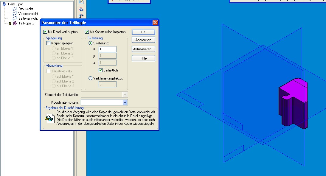

Die Einzelteile meiner ASM's enthalten Körper als InterPartkopien, an denen via Bodyfeature weitergearbeitet wird. Die sind in den Part's auch ausgeblendet ( die IP's ), auch wenn man's aus dem ASM öffnet. Und trotzdem, beim Export sei's PS oder STEP, diese Interpartkopierten Körper tauchen bei den lesenden Systemen wieder auf ( SWXSolidWorks, VISI ). Das stört gewaltig.

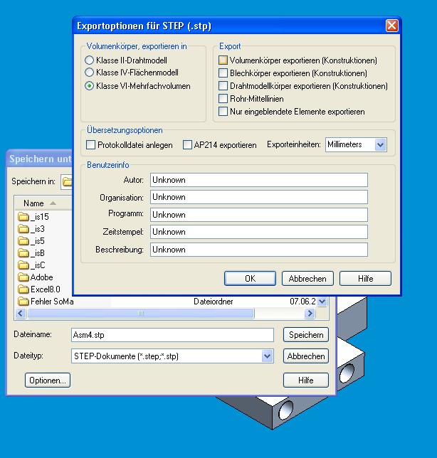

unter Optionen beim Export läßt sich einstellen ob er Konstruktionen exportieren soll oder nicht. Sollte deine Interpartkopie noch als Bodyfeature verknüpft sein also in Konstruktionskörper verknüpft ändern und dann gehts.

Die Interpartkopie verwende ich ja nur für die Trennungsmodelle. Ist ein Extra-ASM.
Um dann im ASM Zusammenbau der Form die Form aufzubauen und dafür die Einzelteile zuerstellen, fange ich an mit einfügen-Kopie eines Teiles.
Bitte um Entschuldigung!
Diese TEILEKOPIEN sind als Konstruktion verknüpft ( also grünlich ).
Dann Basiselement erstellen und drauflosmodellieren. Und beim späteren Export sind diese Grundmodelle, die Teilekopien, wieder da, wie oben beschrieben.

Original erstellt von Enzo F:
Dann Basiselement erstellen und drauflosmodellieren...
Hallo Torsten,
warum läßt du die Teilekopien den nicht als Kostruktionen? Wenn ein Basisformelement erzeugst wird, so wird dies auch ausgelesen.

habe ich da also was verwechselt? Ich kann auf der Teilekopie, als Konstruktion direkt weiterarbeiten? Und wann immer ich 2 Volumenkörper im Part habe ( nicht nur Flächen als Interpart oder Teilekopie ), habe ich die 2 auch im Export, eingeblendet oder nicht, zumindest wenn ich über's ASM gehe?
